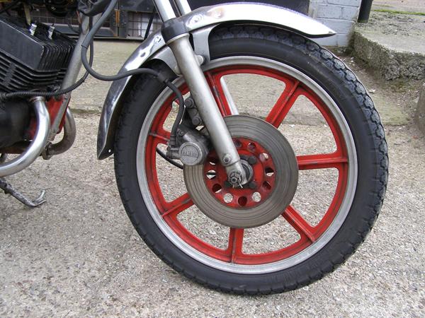

Derfor har jeg et spørgsmål, kan jeg bruge slangeløst dæk (mere præcist Continental ContiGo) på en gammel stjernefælg(alu/magnesium) der er født med slange?
altså vel af mærke uden at bruge en slange i det slangeløse dæk, men en normal ventil som moderne mc'ere?
her er et billede af fælgen(e) det drejer sig om

Men du kan sagtens bruge slange i et slangeløst dæk.

Men er din fælg beregnet til at køre med slange, så skal der slange i, også selvom du køre med et dæk det er mærket tubeless

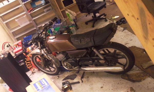

I får lige det her billede fra før (de ting der ikke er på billedet har jeg liggede):
