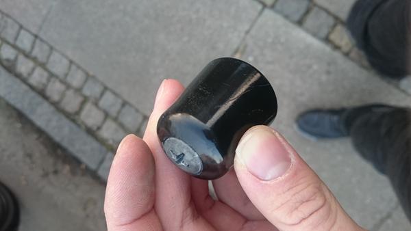

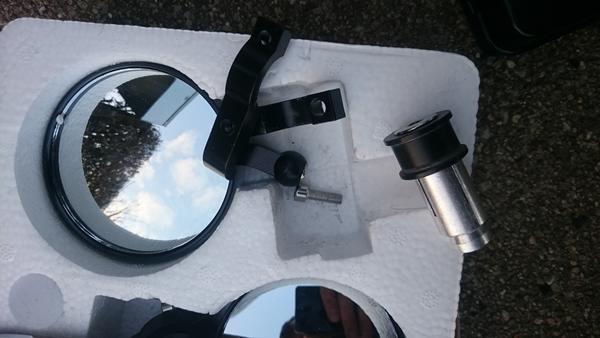

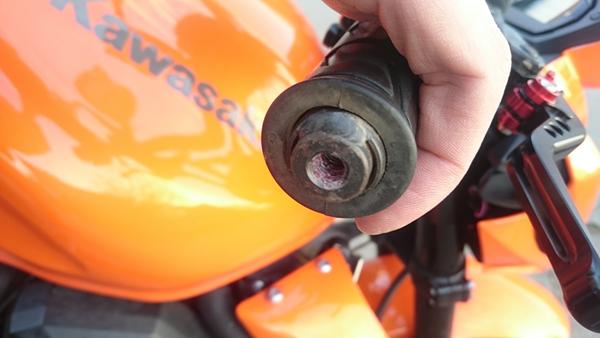

Hej. Skal have monteret disse sidespejl, men nu når jeg har taget min styrende af, ser det sådan ud. Passer de på, eller skal jeg have helt nyt styr?

Enten skal du have slebet den svejsning af du kan se i enden så klodsen inde i styret kan komme ud. Ellers skal du have lavet en lille skive der kan ligge mellem spejl og håndtag. og endnu en løsning kan være at få boret en lille reces på den flange spejle skal sidde på så den kan gå indover svejsningen som din styrvægt gør.
