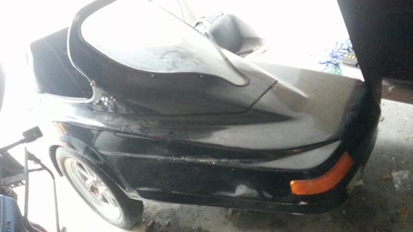

Mens jeg venter på at finde motorcyklen der skal trække min fine Velorex sidevogn. Tænker jeg at nørde lidt rundt med den.
Jeg tænker at "klistre" noget isolering på indersiden, dels mod støj fra udstødningen men også kulde/varme så sidevognen bliver lidt mere behagelig. Hvad kan bruges til det formål ?

altså selvklæbende "ark" man klistre på ? bare for at kigge lidt rundt.
ellers er dynomat nok løsningen
jul 2005
de "ark" man køber af dynomat er ca 1.5 mm tykke og der kan jeg få hvad jeg skal bruge for ca 1200,-
men tænker om der er andre , måske endda billigere, mærker derude
det skal jo ikke være en perfekt og støjfri løsning, bare så udstødningen ikke generer for meget

http://www.biltema.dk/da/Bil---MC/Bil-tilbehor/Lyddamper/Lyddampningsplade-2000017199/

Efterfølgende ville jeg beklæde den med sort eller gråt nålefilt indvendigt for at opnå et lækkert look, se evt min XS1100..
Du skal dog være opmærksom på hvor mange kg du ender med at hælde i den
