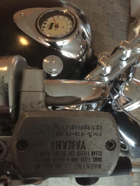

Hey,
Nogle som ved hvordan jeg får denne skrue op af min bremse master ???
Det er den højre på billedet...
God påske

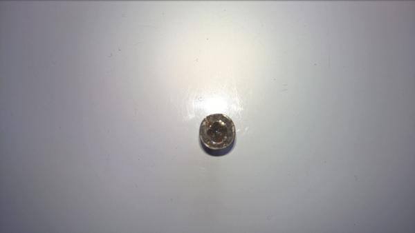

Elastik trikket virkede ikke, ved ikke lige hvad der er sket med skruen, for havde den af igår uden problemer og kærven var der stadig....
Tror Hulk har været forbi i nat og skruet den fast
Må prøve det med Tork bit'en, håber det går.
Nogle der ved hvor man får en ny skrue ?
