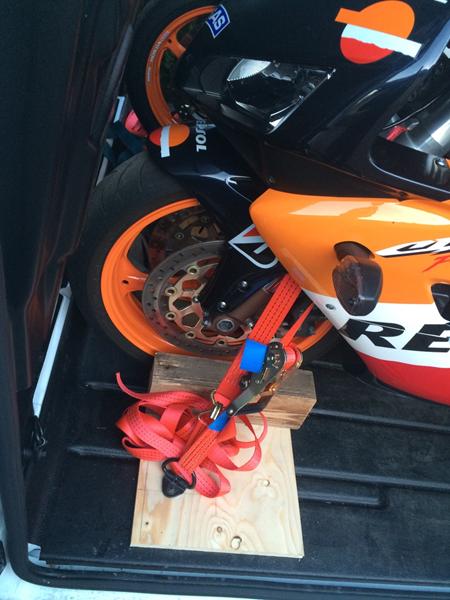

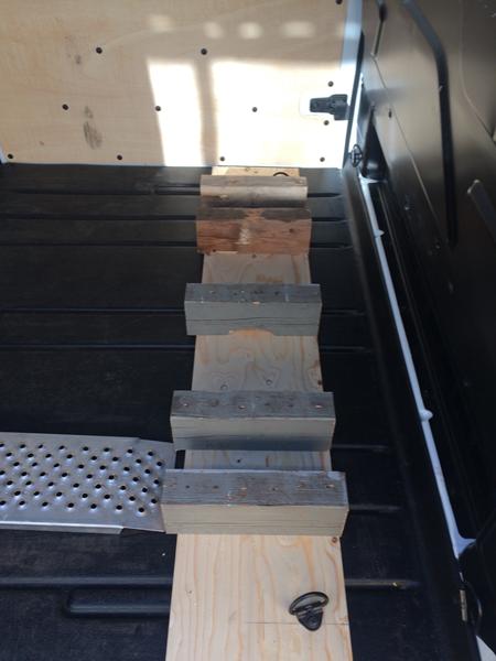

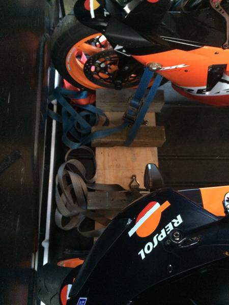

  • #24   8. maj 2016 Ja er en nærig hund smiley
    Men det endte med at blive sådan her smiley og det har fungeret perfekt, og cyklerne har stået bom fast.
