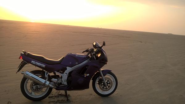

Jeg står og skal have hævet min nyindkøbte Suzuki Gs500e da jeg syntes den er for lav.
Ved godt den ved ændre sine styreegenskaber hvis man hæver den for meget. Men hvor meget vil i vurdere er passende da jeg næsten er en mand på 2 meter.
Har fundet dette kit på ebay http://www.ebay.com/itm/Suzuki-GS500-E-GS500-F-Jack-Up-Kit-Dog-Bone-Suspension-Linkages-/370319010452?hash=item5638bbaa94:m:mcZ_5cIdp78_lyNGU3OJMZw
Som skulle hæve den 25mm. Men dette virker bare ikke som meget i min verden.
Nogle som har et godt råd?
Og hvis jeg skulle lave de kødben selv, skal jeg så lave de "ben" 25mm kortere for at bagenden kommer 25mm højere op? Eller er jeg helt galt på den. Kan ikke lige umiddelbart gennemskue dette.
