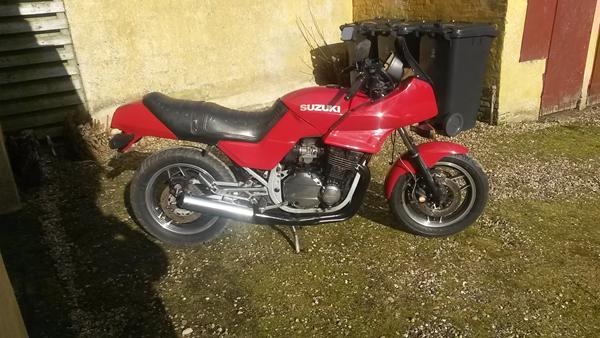

Har fået mig sådan en Gsxr 1100, men har et lille problem den starter perfekt og kører på alle 4 propper. Men når man har kørt ca 500 m går den på 3 cylindre. Der er skiftet følgene
Komplet renoveret karbs ALT
Gummier mellem karbs og motor, dvs der er ingen utætheder.
Luftfilter
Og den er syncroniseret.
Når den har holdt lidt så kan jeg starte igen og den spinner som en mis igen. Nogen ideer?
