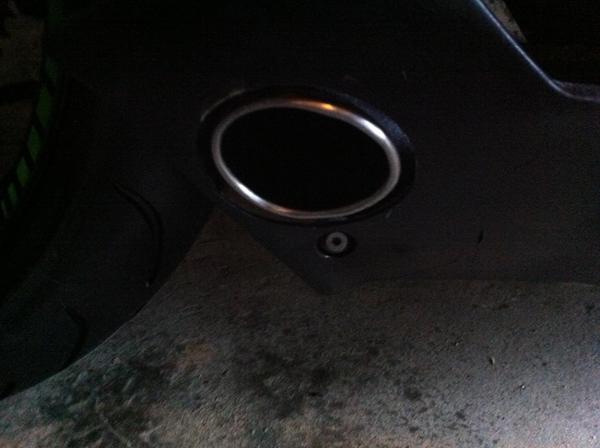

Jeg søger noget snedigt, gerne aluminium, der kan bøjes rundt og sættes langs kanten af mit udstødningshul i kåben. I den forrige kåbe brændte udstødningen hullet betydeligt større, hvilket så fjollet ud. Tænker en aluliste eller noget i den stil - alternativt måske kulfiber i et større område omkring hullet.
Se billede, så giver det hele nok mere mening.

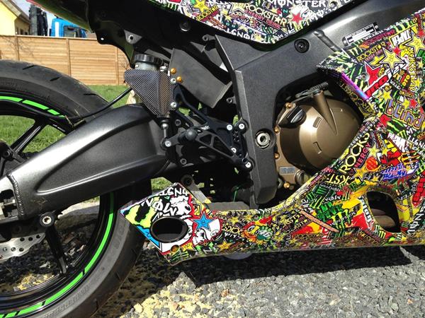

Kåben er ikke længere sticker bomb, og dette billede er fra før hullet blev brændt større.

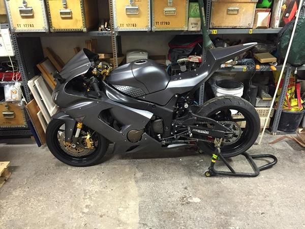

Sådan her ser den ud i dag.
Tror afstanden mellem kåbe og udstødning vil hjælpe lidt, men nok nærmere at få den lidt ud af kåben istedet for at plane. Udstødningen i sig selv bliver ikke varm - den kan jeg røre med hænderne efter en køretur. Det er gassen/stikflammer derfra, som er problemet.
