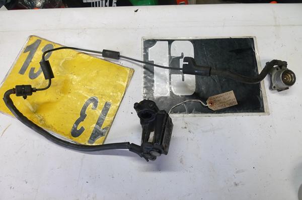

Sidder lige og overvejet at gå fra kabel til hydraulisk kobling så falder jeg så over den her svend der virker som et fint nok udgangs punkt.
Men hvad der lige undrer mig er hvorfor er koblingsslangen lavet på den måde der kontra en normal hydraulisk slange? smiley

    Søger info om hvad formålet er i at slangen er lavet på den måde den er smiley (sættet på billedet er fra en Kawasaki zx10)
    Hvilken cykel det skal monteres på er ikke relevant ift. mit spørgsmål smiley

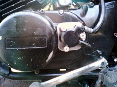

  • #6   9. aug 2016 Det skal netop på en gammel Japser, en tunet luftkølet Yamaha RD125 for at være mere præcis, de lider ofte af problemer med koblings skiftet ved aggressiv kørsel, og ved at flere i RD samfundet har bygget hydraulisk kobling på deres med positive resultater smiley
    og jeg har skam en udmærket ide om hvordan det skal laves, skal bare bruge en maskin arbejder (har jeg en del af i min omgangskreds), sådan et koblings sæt der, og en klump aluminium til at lave en adapter plade smiley
    Her er en af de andre gutters RD hvor det er lavet smiley
  • #7   9. aug 2016 Slangerne kan ikke bukkes i form, som rør. Derfor bruger man tit begge dele.
  • #8   9. aug 2016 Findes der så ikke et færdigt "ombygningskit" hvis det er et generelt problem? Tænker bare at det bliver dyrt i forhold til både cykel og hvad du får ud af det?
  • #9   9. aug 2016 Årsagen til man kombinerer slanger og faste rør er som regel for at opnå en ensartet og sikker føringsvej - kombineret med slanger for at optage bevægelser smiley
    Men du erstatter det jo selvfølgeligt med stålarmerede slange/r smiley
