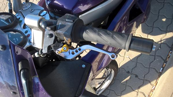

Hej min kobling har åbenbart besluttet sig for at strejke. Tror det en fjeder der knækket?
Kan jeg køre hjem 20km uden, uden at jeg ødelægger noget?

har du tjekket at det ikke bare er kablet der er sprunget ?
Kabler giver sig til begge sider som normalt, bare uden at den trækker tilbage.
