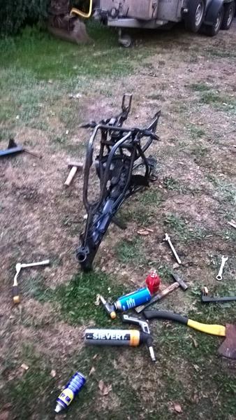

Har prøvet banke med en alm hammer, samt stået på en topnøgle, og den rykker sig ikke en mm.
Skal jeg bare banke løs med en muggert. Eller hat jeg glemt noget?

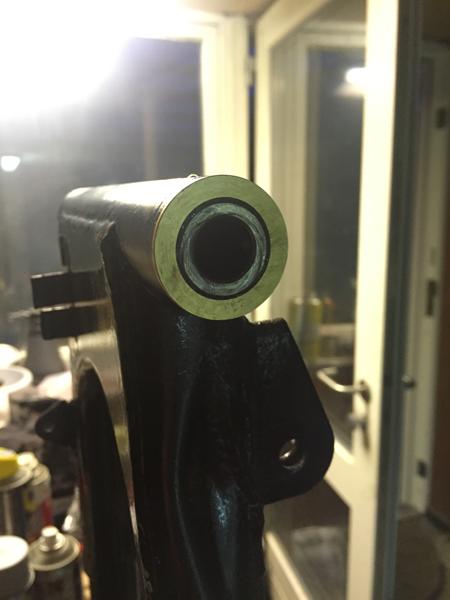

Jeg tror stadig på varme, specielt en induktions varmer hvis man kan finde en der har en.
Du må igang med at finde ud af hvad bøsningen er lavet af
Plastik eller ej, så tror jeg på varme.

VD: Gamle CB'ere har også plastikbøsning. Har lige skiftet dem på min 250'er, og sat messing i istedet for.

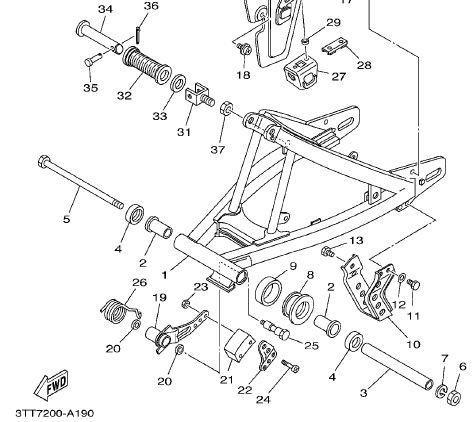

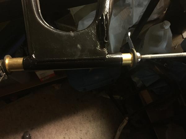

Det er den akslen skal løsnes fra.
Bøsning, part nr 3, skal så presses ud. Den kan ikke bankes ud. Jeg klarede det med en lang gevindstang og to rør i forskellig diameter. Det mindste så lille det kan presse bøsningen ud, det andet så stort at metalbøsningen kan være inde i det. En stor skive på, og en møtrik i hver ende. Så er det bare at spænde mod hinanden.
Når metalbøsningen er ude, kan de 2 nylonbøsningerne skæres i stykker med en nedstryger.

Har banket alt hvad jeg kunne med en muggert men den flytter sig stadig ikke en mm

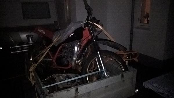

Har netop afhentet komplet DT175'er samt en adskilt DT 125 R så har reservedele nok
Så om den nye eller gamle ender som donor mc er ikke til at vide endnu

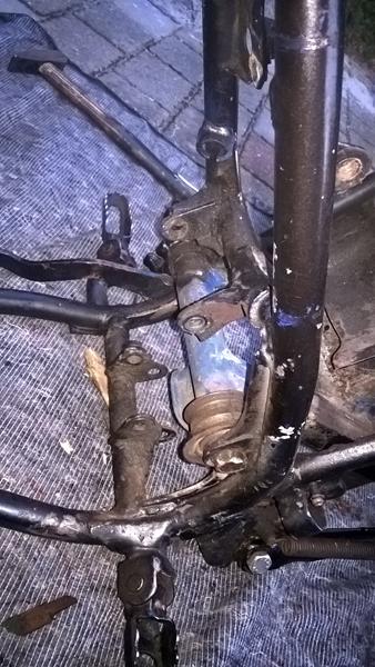

Planen er, at forhåbentlig er bagsvingeren nem at få af på den jeg lige har hentet, ellers må jeg bare igang med vinkelsliberen og save stellet i småstykker således jeg ihvertfald har en aksel som jeg kan bruge på det ene stel
