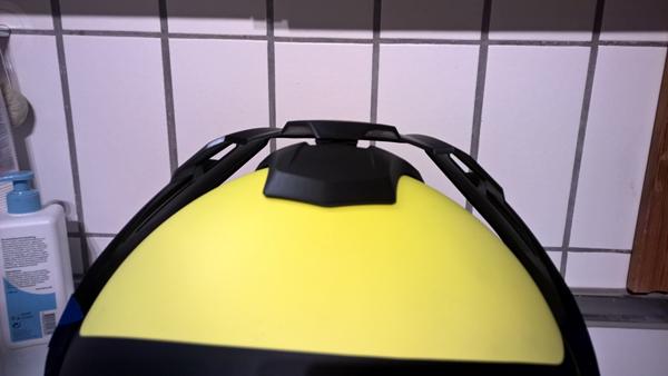

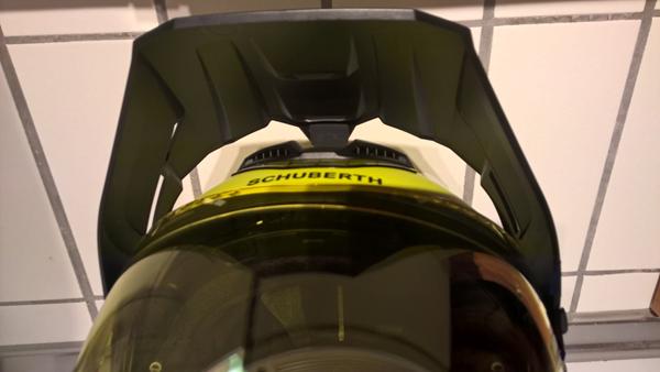

Så er Schuberth E1 tilkørt i 6 måneder. En fin hjelm og med en lille tweak er tæt på det perfekte. En lille skumgummi klods klistres under skyggen mellem udluftning i top og skyggen. Det tar de fleste vibrationer af skyggen. Nemt fiks på vibrations fronten. Min klemte irreterende meget på kæbe og kindbens området. Det blev løst ved og justere metal spænder på hageremmen i begge sider. Det gav luft og trykket i begge sider forsvandt simpelt hen ved og justere metal stykkerne tættere på spænde mekanismen.

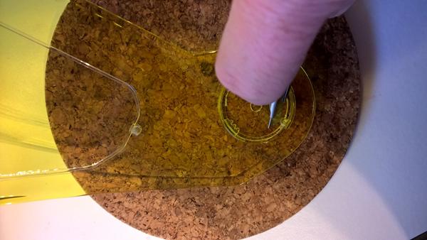

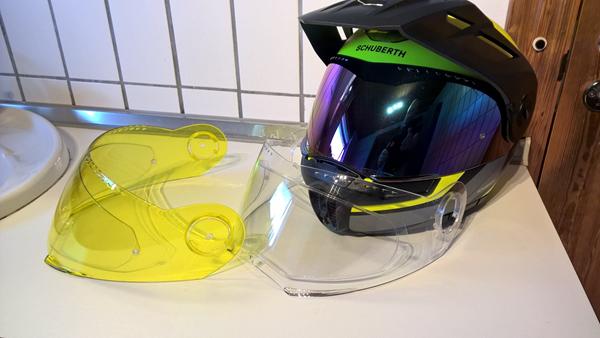

En yderligere tvist er de "gamle" visir fra c3pro er efter en nem lille ombygning nu brugbare til E1.
Man skal bruge et Ø43 kopbor, en hobby kniv til friskæring af en tap der er sammen støbt med ydersiden af visir. Et nemt og hyggeligt weekend job.

  • #3   7. okt 2016 Og billeder af skærm fikset, det tar de værste vibrationer.
    Monter skumgummi med dobbelt klæbende tap, lige på kanten af Skærm, bagerst på toppen hvor den er tættest på top udluftningen.
