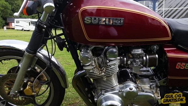

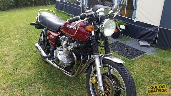

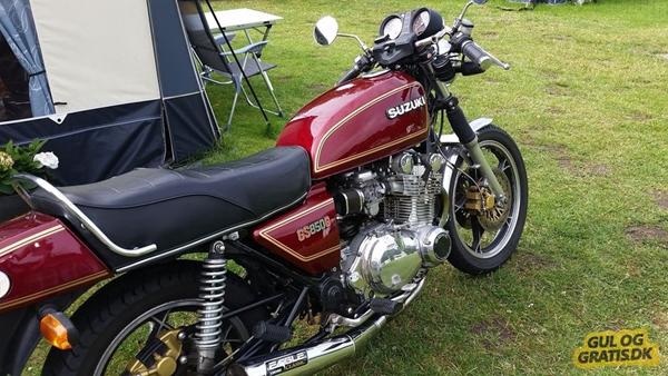

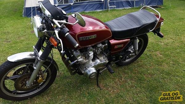

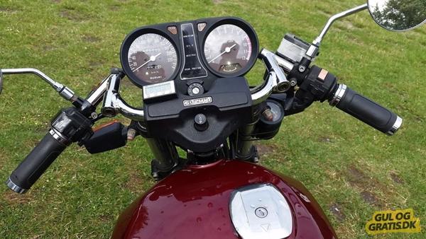

Yes, hvis man ser på denne MC
Er der så noget at bemærke?
Forlygte og udstødning er ikke originalt.
Der mangler vist chrom dæksler til siderne.
Kaliberen ser nyere ud.
Hvad med forgaflen og broen - skal der ikke være en nedenfor lygterne?

Men den er dejlig billig og nem at finde dele til.
starteren kan drille (der sidder et stykke bakalit indenfor plus på starteren som kan knække og give adgang til dårlig forbindelse)
Det er enormt irriterende at tage karburatorene af (der er ik meget plads, men den på billedet har fået skiftet til uoriginal luftkasse)
Den laver ikke nok strøm på original statotren, min havde en udvidet uoriginal, og stortset alle uoriginale er bedre end originalt.
Så var der lidt issues omkring blinklys, men det var nok unkt til min cykel (dårlig stel..uoriginale blinker holdere)

Der var aldrig nogen problemer med at holde strøm på den, og den havde ikke engang det til Suzukier nærmest obligatoriske Erik Schnabel laderelæ, men bare det originale.
Den var boret op til 930 ccm, og man sad altid og ledte efter et højere gear, og der var ingen grund til at starte i 1. gear.
14 på literen og max 3000 km på et bagdæk.
Den afbillede har en grydesvamp i stedt for luftfilter.

Har endda sådan en Clymer Suzuki Service,Repair,Maintennance bog, men der kan jeg heller ikke finde sådan et filter..
Nok bare mig
