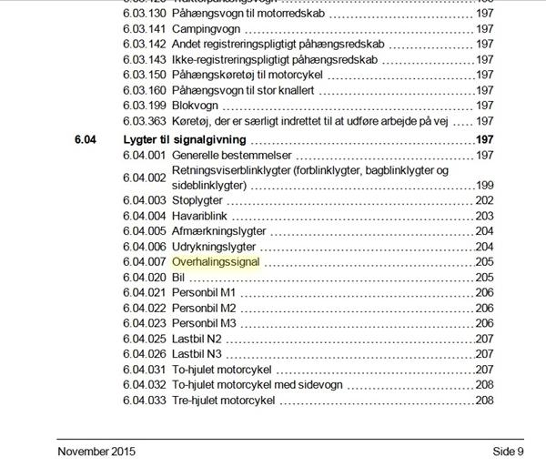

Jeg fandt det:
6.04.031 To-hjulet motorcykel
(3) To-hjulet motorcykel kan være forsynet med:
a) To stoplygter.
Før 01.05.77: To-hjulet motorcykel kan være forsynet med mere end to
stoplygter
b) Havariblink.
c) Overhalingssignal.
Der står altså KAN og ikke SKAL, så min synsmand tager fejl som jeg læser det.. Men det skal selvfølgelig virke, hvis det sidder på.
