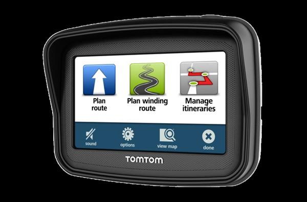

  • #9   22. nov 2016 1) Jeg mener det er den der bare hedder Rider 4. Altså ikke den allernyeste, men heller ikke oldgammel. Det var vist den nyeste indtil for ca. 2 år siden.
    2) Jeg er ikke helt med på begreberne, hvad der menes med 'spor', 'ITN' osv. Det jeg efterspørger er muligheden for at planlægge en specifik rute (ad asfalterede veje) på min Mac-computer og så lægge den over i selve GPS-enheden. Dette fordi jeg jo ofte ikke blot skal fra A til B, men derimod ønsker at køre helt bestemte strækninger.
  • #10   22. nov 2016 Oki, så er det den, der er på billedet nedenfor. Lucky you smiley
    ITN er Totom's filbetegnelse på deres ruteplaner, hvor en rute er beregnet mellem et startpunkt, mellemliggende waypoints og/eller destinationer frem til et slutpunkt/endelig destination.
    Rider v3/4 understøtter også GPX filer, som automatisk konverteres til ITN filer, hvis de kopieres ind i GPX mappen på GPS'en. Herfra bliver de så til ruter med waypoints og destination/er...
    ITN filer skal i ITN mappen smiley
    Når jeg skriver spor (GPX), så kan du forestille dig, at den endelige rute bliver til en masse brødkrummer, som er drysset ud mellem start- og slutpunkt.
    Der er en enormt statisk måde at planlægge på.
    Det vil f.eks. ikke give dig muligheden for at hoppe over er vejpunkt - ej heller gøre det til en mellemliggende destination (ishus).
    Det sjove er så, at TomTom håndterer GPX-filer på en anden måde end f.eks. Garmin.
    Tomtom kører bare fra A til B med en masse brødkrummer undervejs, hvis du benytter MyDrive. Din GPS understøttes heller ikke direkte af denne.
    Se en liste over understøttede enheder her:
    http://uk.support.tomtom.com/app/answers/detail/a_id/19639/~/transferring-items-from-mydrive-to-your-navigation-device
    Derfor foreslår jeg dig stadigvæk Myrouteapp.com, som i øvrigt er TyreToTravel holdet, som står bag smiley
