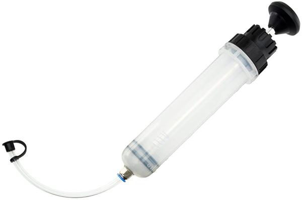

Hej nogen der ved hvor man kan få en sprøjt/kanyle omkring de 200ml til fornuftig pris?

Men apoteket kan som #1 nævner sikkert hjælpe, ellers prøv en dyrlæge, de bruger dem.

http://www.ebay.co.uk/itm/New-Reusable-100ML-Large-Big-Plastic-Hydroponics-Nutrient-Measuring-Syringe-FH-/351882312882?var=&hash=item51edd1fcb2:m:me7MxDyqS-bbp1aNAaEc4OA

Jeg har skilt min forgaffel af for renovering og maling og når den skal samles igen tror jeg det er nemmer at bruge en sprøjt til at putte olie i med da man ikke rigtig kan hælde olien i med tragt/kande.
http://www.biltema.dk/da/Bil---MC/MC/Varkstedsudstyr/Olieniveaumaler-gaffelben-2000021495/
http://www.biltema.dk/da/Bil---MC/Varktoj-og-varkstedsudstyr/Olie-og-Fedt/Sugepumpe-til-vasker-i-koretojer-2000033701/

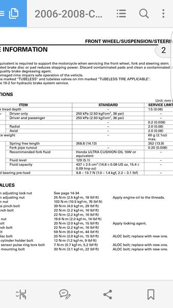

Ved godt at din er fra 2009.
Se her i sektion 14:
http://bob.ollis-brown.co.uk/manuals/cbf1000/
