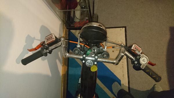

Er igang med et projekt her i de kolde vinter måneder.
Men er løbet ind i et lille problem jeg håber folket her inde kan hjælpe med.
Skal bruge 2 hydrauliske mastere (Højre + Venstre)
Gerne i sort
Er igang med at kigge rundt på nettet,men det kan være der var en her inde som kender en god side til den salgs.

hvad har du monteret af bremser på den og hvordan , det lyder ellers som et muntert projekt
maj 2012
Følgere: 2 Emner: 61 Svar: 653

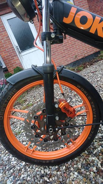

Men jeg har en mere hvor der er monterer skive for og bag.
For :
260mm med 4 stemplet kaliber
Bag
200mm skrive med 2 stemplet kaliber.
speciel lavet nav.
armet slanger.

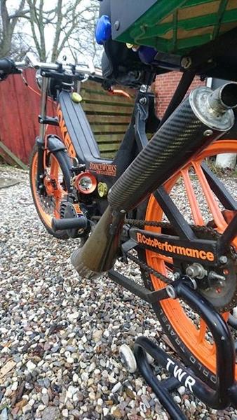

E50 blok der er lavet følgene ved
Blueprintet - Så cylinderen kan være der
Flowoptimeret
Malet sort
Kraftværket:
Cyllinder - 75cc Gilardoni(47mm)
Stempel - 47mm
Topstykke - Gilardoni(47mm)
Krumtap - Rito
Nåleleje - Ø12
Lejer - SKF i hele motoren
Udstødningsystem:
Udstødning - Simonini Carbon edition
En masse Powerrap
*Forrøret er ændret,for at mælkekassen kan være der
Indsugning:
Kaburator - Stage6 R/T 21mm
Hoved Dyse - #92
Tomgangs Dyse - #38
Studs - 23mm - Custom made
Filter - Malossi E16
Tråd filter - Voca 50mm filter/tragt
Tragt - Stage6 *Orange*
Membran - Malossi VL6
Tændingsystemet:
Lysspole - Tsvansen
Tændspole - Elektronisk Boch (Mopedspeed)
Tændrør - B9HS NGK
Kobling - H.K. for race

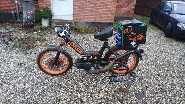

maj 2012
Hele bagstellet er skåret over,og der efter opbygget i firkantet rørprofil. Kan ikke trykkes sammen. modsat det originale kan du tykke samme bare du kigger på det.
Stel nr. er selvfølgelig hugget med over
