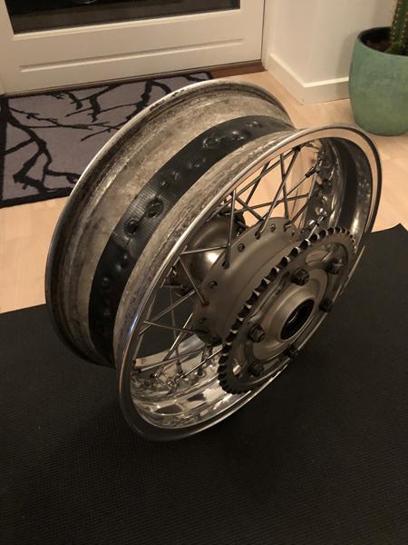

fik et par fine fælge til min ktm og har set på kittet fra outex men 1000 kr for den operation gør lidt ondt på min nærighed
jeg kan ikke være den første på det her galleri som vil lave sine fælge slangeløse
det er selvfølgelig egerfælge jeg snakker om
er der nogle der kan nogle tips eller tricks eller bare gode ideér så vil jeg rigtig gerne høre fra jer
jul 2010
fandt det her fra 3M fandt en i usa som har gjort det på en motorcykel og det skulle holde
så jeg køber sådan en rulle og så kan jeg tjene lidt hjem på den rulle ved at gøre det fra andre hvis der er succes med det

Ved godt at det er en gammel tråd. Men hvad blev løsning og med hvilket resultat.
Har et par fælge jeg skal have skiftet forseglingen på.

men vil stadig foreslå dig det tape fra 3M, det er kun min nærighed der afholder mig fra at prøve det, kan heller ikke forstå man absolut skal købe så meget af gangen
jeg ville nok prøve at ligge O-ringe i ved niplerne (bare løse) så du ikke river tapen i stykker når de skal spændes efter

Så må jeg nok bare bide i det i mig, og købe for 600,- kr. tape
Kan se at det også har noet 4411N som kan købes i 5,5meters ruller, men det er kun 1.0mm, hvor denne 4412N er 2.0mm.

ca diameter x med PI så har du omkredsen, på en fælg i ø600 er der ca 1900mm rundt

der var 16,5 meter til 455kr

#22 - Nu kører min motard bagfælg kun med 160, så det er ikke noget problem.

Det er ikke kommet endnu, men jeg skal nok sige til når jeg ved mere. Regner med bare at skrue en slangeventil i med noget rudelim som tætning.
