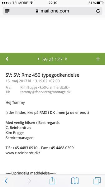

  • #11   18. maj 2017 Der er ingen rmx 450 indregistreret i dk !!og dermed ingen typegodkendelse ifølge Suzuki importøren !!
  • #12   18. maj 2017 Og lige en til

    #13   18. maj 2017 Hvis der bare er EN indregistreret på plade i et EU land, så findes der en typegodkendelse et sted - og så kan du også gøre det i DK.
    Det er en af de ting som er herlige ved at være medlem af EU. smiley
