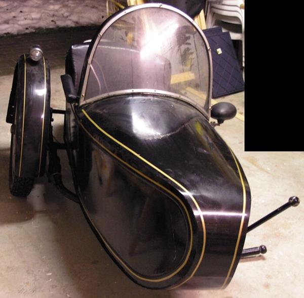

  • #1   1. jun 2017 Hej Victor
    Det er et RB stel du har .Der sidder stelpladen nittet på mellem de 2 dragbånd der holder fjedrene ind mod cyklen. Måske er den væk .Der er formentlig 2 små 3 mm huller der hvor den har siddet. Sommetider kan der være hugget nr i stelrøret men det har der aldrig været fra fabrikken. Stel Pladen uden nr kan du sikkert købe hos Aarhus Nimbus. Dit stel er fra 1948 og frem.Lagerliste over sidevogne findes. Er du medlem af Danmarks Nimbus Touring?

    #2   21. okt 2018 Hvad betyder RB sidevogn?
  • #3   21. okt 2018 R betyder hel elispiske fjedre. RB halv elispiske fjedre.
