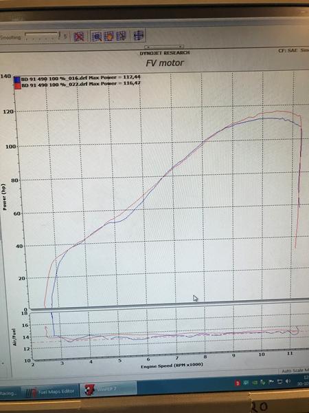

Når det så er sagt så er der lidt mere brøl i Akraen, men kun ved fuld gas.
Den lyder måske også en anelse mere skarp i lyden, men på den fede måde, ikke noget negativt.
Når man så ser bort fra lyden, så yder akra systemet altså bare MEGET bedre end termignonien desværre - se vedhæftet rulning.
Blå linje er termig og rød er akra.
Termigen døjede fra dag et med et møg irriterende flatspot i mellemområdet som man kan se, desuden manglede den også lige det sidste på toppen.
En sidste klage over termigen er at den hænger meget lavt under cyklen og kan skrabe imod på kanstene osv hvis man ikke passer på og få mig slet ikke startet på hvor dårligt den sorte lak holdte

Akraen lyder da pludselig mere attraktiv, selvom Termignoni systemet er pænest.
