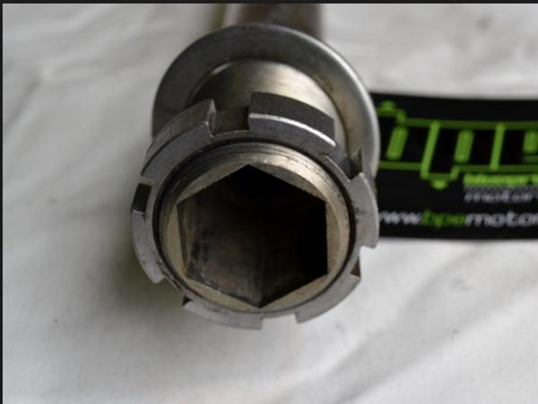

Jeg er godt i gang med at få renset alle delene på en R6 2007, og i den forbindelsen skal jeg have taget bagsvingeren af, for at få den gjort ren.
Udfordringen er dog at der sidder en møtrik som jeg ikke lige har værktøjet til at tage fat i. Har i en god idé til hvad man kan bruge af værktøj til at få denne af? Jeg har ingen svejser, ellers var det nemt
Min plan er at når først møtrikken er af, så kommer der en mere normal på.
Toppen til at tage den af, koster ca en hund på ebay.

Fandt ud af at disse på dansk hedder en kronemøtrik

Du har helt ret
Jeg har fundet en på eBay til 250 kr for en 42 mm top, det er ikke så galt igen, selvom den kun skal bruges 2 gange

Jeg kan oplyse at de kan købes ved mc-importen her i Danmark.
hvis man må linke:
http://www.mc-importen.dk/reservedele/11824120400

Kunne det måske tænkes at hvis man sætter en "normal" møtrik på istedet, så vil der ikke være plads til at få en top ind over denne.
Der plejer at være en mening med at man bruge kronmøtrikker
"JEG VED BEDRE END YAMAHA HVILKEN MØTRIK DER BØR SIDDE HER!!!!!!"

Tror du man skal have en Phd. for at bruge en top til en kronemøtrik?
Desuden er det ikke kun Yamaha der bruger disse kronemøtrikker.
I min tid som mekaniker har jeg set dem MASSER af steder. Honda bruger dem også på deres svingarme.

Det var en god idé - Jeg har fundet en som jeg lige får bestilt
