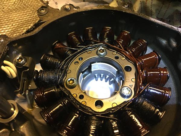

Jeg har en R6 fra 2007 hvor tændingen er "brændt af".
Det er de spoler der sidder på statoren der er brændt og de kobbertråde der er, er nogle steder knækket over.
Dette har resulteret i at den ikke har gået så godt, og derfor er jeg ved at lave motoren igen

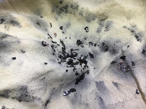

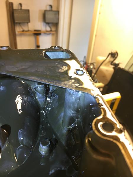

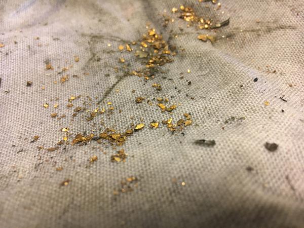

Racing4fun.es - Jeg kunne godt være bange for at nogle af disse stumper var kommet med op i hele systemet. Har lige tilføjet nogle billeder af hvordan det så i bundkarret og hvordan det så ud efter at stumperne er tørret

Se billeder her

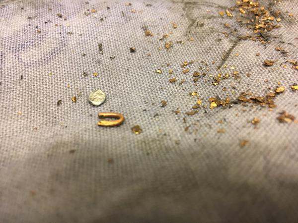

Vedr. billede 3 så har jeg ingen idé, jeg tænkte at det var noget fra statoren, den lille metal del ved jeg ikke hvad er, det ligner noget loddetin, men hvordan det er kommet derind ved jeg ikke.
Det skal siges at der har været skiftet olie på den 1-2 gange om året, men bundkarret har aldrig været af den i de sidste 5-6 år da alt har kørt perfekt, så det kan have været der i lang tid.
