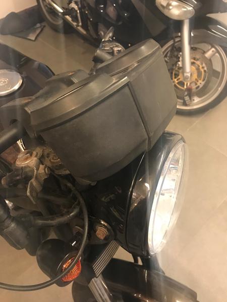

Hej alle
Nogen der ved om man kan male sådan noget her plastik, en blankt sort spray , eller gi det noget så det blir helt blank i plastik ??

Vift lidt med den for ikke at koncentrere varmen for meget, men når du har været igang et par minutter, skulle plastikken gerne blive blank og se original ud igen.
Sådan plejer det ihvertfald at gå her.
Husk at slukke varmeblæseren igen når du er færdig. Rodet må konen sgu klare.

altså jeg havde lidt ala det på mine sideskjolde, og skjolde ved styr/forlygte ..
tjek mit fotoalbum - det ihvertfald blankt, hvis der er det du søger

Varmepistol. Jeg kom til at bruge bremserens på mit instrumentbord i bilen da jeg skulle have fjernet noget lim og nogle gummirester, og det eneste som virkede var varmepistolen til at fjerne det hvide skær. Man kan ikke se hvor det var henne, den dag idag.
Det samme med mine kofangere på min Volvo 240 - de er som nye efter en tur med varmepistolen.
