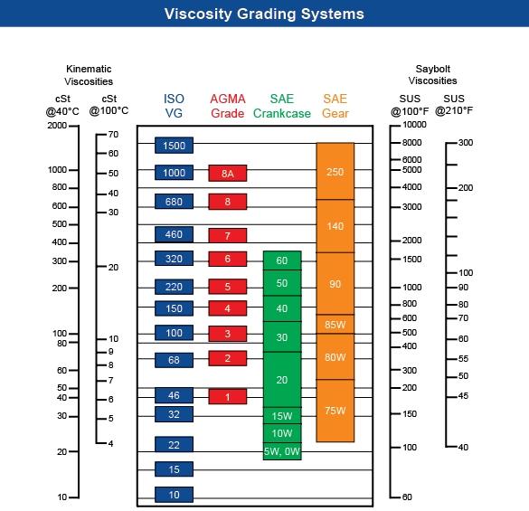

en 10w40 motorolie kan godt have samme (tekniske) viskositet som en 75w90 gearolie , dermed er det ikke sagt de har samme egenskaber
men køb en castrol MTX 10w40 , det er en gearkasseolie specielt til MCer med vådkobling
