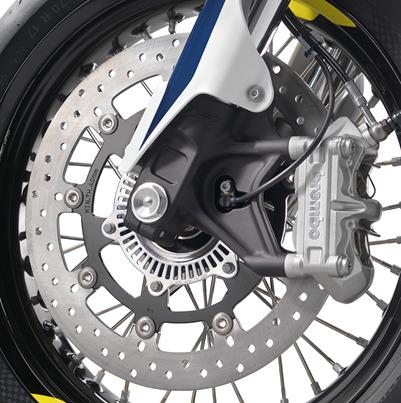

Min forbremse "rusker" (ligesom når skiven er skæv) ved let til jævnt bremsetryk. Ved kraftig opbremsning forsvinder denne ujævne bremsning, men efter få minutter er symptomerne de samme igen ved let til jævn bremsning. MC'en er en Husqvarna 701 SM med en enkelt flydende ophængt skive. I forhold til mine tidligere mc'er, er skiven meget svær at rykke fra side til side (går ekstremt stramt i bøsninger mellem skiven og inderste ring). Kan det være problemet, og hvis ja, hvordan får jeg en lettere sideværts bevægelse i bøsningerne???
PS! Skiven ser IKKE skæv ud under kørsel...

    #1   4. sep 2018 Den skal gå stramt i de bøsninger.
  • #3   5. sep 2018 Havde samme problem. Rensede bøsningerne efter denne anvisning:
    https://youtu.be/CYyRS0_Ia5U
    Det er gratis, men det hjalp ikke. Det var desværre fælgen der var skæv. Jeg fik fælgen rettet op og så forsvandt problemet.
  • #4   5. sep 2018 Jeg har prøvet det samme. Det var bremsen der hang lidt. Prøv at presse klodserne lidt ud. Hvis det hjælper skal kaliberen/stemplerne renses.
  • #5   6. sep 2018 Hvis du kan mærke, bremsegrebet pulserer, når du trykker ganske let på det, er din skive skæv eller glidebøsninger er groet fast.
    Kan du ikke det og rusker det igen efter kort tid, hvis du f.eks. rengører skiven, sliber overfladen let med smergellærred eller udskifter bremseklodser, er det "hot spots" på din skive. Og så er det "byt til nyt" smiley
    Husk lige at gå dine kronrørslejer efter først...
