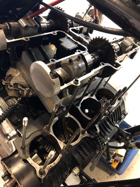

Hey folkens
Er der en herinde der ligger inde med en cylinder til en Suzuki gs650 fra 83, den skal ik være boret, tidligere ejer af min, har forsøgt sig og er sluppet dårligt fra det, som i ødelagt den, eller er der en der ved hvor 2 overstørrelse stempler/ringe kan købes, alle forhandler siger at de er udgået
Vh Torben

Jeg har godt nok kun prøvet et og ved ham der skruer for mig, gir det en chance imorgen, ellers må jeg købe en brugt.
Til kaj
Jeps har prøvet eBay og fundet en, 97 pund stk, men er det ik et problem at købe udenfor EU? Tænker told, moms og alt det pjat
Det er 97 pund for ET SÆT med 4...
Det er kun knap 200 kroner for porto, og så kommer der 3-400 kroner på i told og moms.

Har sendt linket fra eBay med stemplerne til ham der skal bore den, hvis han ik mener han kan, så hører du nærmere

Yes sir, du fik ret de leverer varen, skulle jeg sige noget negativ så kunne jeg ik track pakke på noget tidspunkt, men fuck det

Yes fik dem i 63 mm og videresendt med posten til ham der skal bore den.
