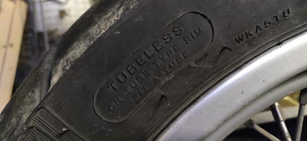

Hej alle
Da der er delte meninger om man smider en slange i et TL dæk
Der er punkteret må jeg lige høre herinde ?
Min mekaniker har lige smidt det i min fælg nemlig og det er ikke en eg fælg ??

Alle moderne biler kører på slangeløse dæk. Slange må ikke eftermonteres i et dæk (fx i forbindelse med en punktering), der er ’født’ uden slange. Eftermontering af slange vil skabe fare for eksplosion.
Fra BMW Mc klub:
Man montere ikke en slange i et slangeløs dæk, det er sådan at de to produkter udvikler varme inde i dækket. I en bil er det ulovligt at montere da det kan føre til dækspringning grundet den store varme der opstår. Jeg som autoreparatør har set hjul der alligevel har været monteret med slange, hvor slangen er gået helt i opløsning og smeltet sammen med det slangeløse dæk. Slangeløse dæk skal lappes med de rigtige ting og lappes med afmonteret dæk og indefra.

Det din mekanikker har gjort er ikke korrekt. Enten skal hullet lappes korrekt indefra, eller også skal dækket skiftes.

Jeg har kørt 2 år med tl dæk med slange i pga trådfælg, intet alvorligt sket. Er dog i gang med at lave det slangeløst, når nu det er tl dæk...

Så det kommer vist mere an på fælgen end dækket

Har snakket med Metzler , og de anbefaler selv der sættes en slange i et TL dæk når den er punkteret

Det er stadigvæk bedre at lappe det, end at sætte slange i.

En anden ting er dårligere køregenskaber pga højere vægt,men om det betyder noget på gs450...

og hvad sker der med slangen som sidder i yderkanten af hjulet?centrifygalkraften er stor der.men du kører nok ikke race,så det går nok...
