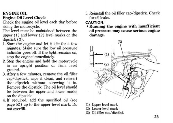

Hej folkens?? er der nogen der kender måleafstanden på Min og Max på Oliepinden på en Honda CB 750 fra 97’? Har købt min Mc hvor der er monteret en olietemperaturføler i stedet for oliepind, den er knap 6 cm Lang så kan ikke måle oliestanden. Heeeeelp??????

http://www.hondampe.com.au/docs/owning_a_honda/owners_manuals/motorcycles/CB750F2-1996.pdf
Side 23

"Har læst mig frem til at, fra nederste gevind afslutning til max. Mærket skulle der være 7.8 cm og til minimum skulle der være 9 cm"
*LOL* - ja det passer meget godt med #1 - jeg fik ca. 7,6 cm og 8,8 cm på groft øjemål.
Men få da fat i en oliepind.
