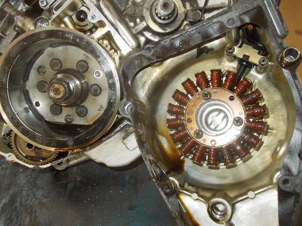

Jeg er lidt i tvivl om hvorfor min motorcykel ikke generere strøm,
så jeg åbnede ind til statoren og så flyd der ud med olie.
skal der være olie der og, hvis ikke hvordan fikser jeg det så.
