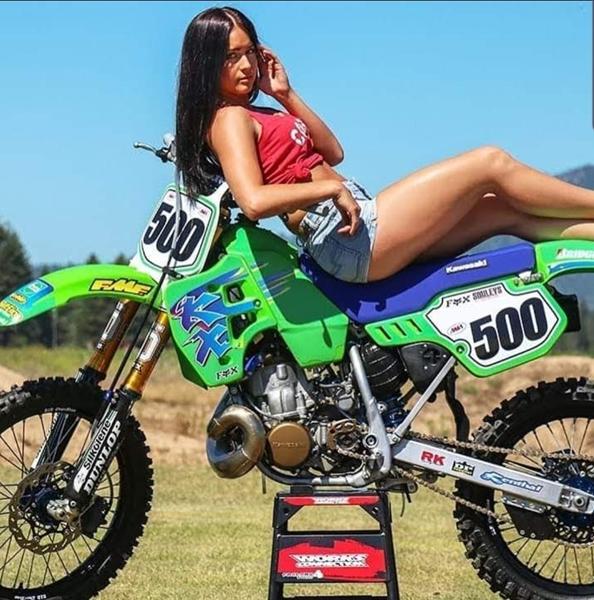

Hvis jeg evt. fandt en kawasaki kx500 fra et andet EU land. registreret import fra før 98 i et andet EU land på papir.
lad os sige jeg henter den i Holland.
sætter de lovpligtige lys lygter horn på. Kan den så afgiftes til vejen på plader? ?? da det er en 500cc 2 takt.
nu ved jeg jo det kan lade sig gøre med en 125,200,250,350cc
Har selv en 98 ktm 125 model. 200cc.
Jeg ved jeg skal op i en større kubik om et år eller 2. Så hvorfor ikke importer min drømme cykel...
præcis denne model har jeg været forelsket i siden jeg var 8 år og begyndte at se mx med den gamle på amerikanske kanaler i fjerneren.
Tak for opmærksomheden.
Mvh. Frank
