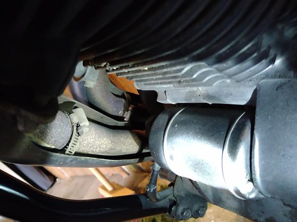

Udstødning på min 950 Bolt er fuld af overfladerust. Min plan er at slibe rusten væk og male med varmefast Zink maling. Hvad er bedst, spray eller pensel?

Købte den brugt i Marts, af en kvinde. Den har ikke kørt om vinteren. Der Vance og Heince udstødning der er på

De “sorte” rør jeg har malet med diverse varmefaste malinger har det til fælles at det kun har holdt kortvarigt. Men noget der dur må findes, for den 23 år gamle Thunderace jeg havde var der ingen rust på rørene.

Godtnok ærgelig kvalitet, Vane & Hines “plejede” da være glimrende kvalitet.
Har du selv købt udstødningen?

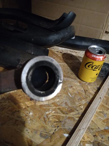

Du skulle næsten prøve at skrive til dem og vise dem billederne, virker helt skørt at deres crome og stål kan være så ringe.

De er ikke præget, kun et mærke på varmeskjokd.
#28
Det er ikke kun selve rør der er ringe kvalitet. varmeskjokd er malet med maling af dårlig.

På min VZ800 Suzuki jeg solgt i foråret sad der også V&H rør. De var smuk blanke og uden rust.
