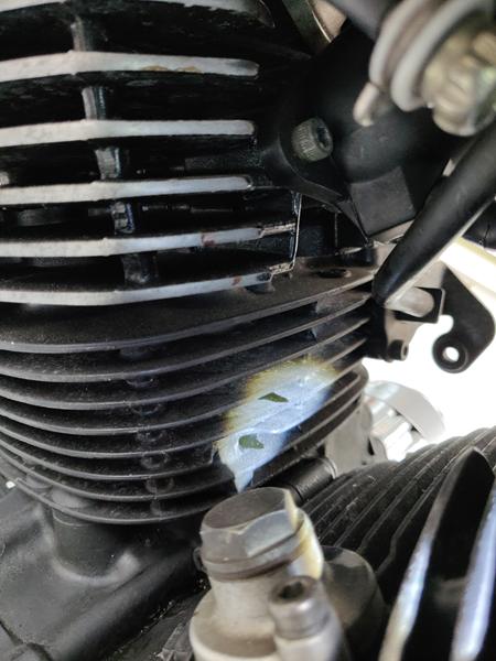

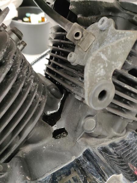

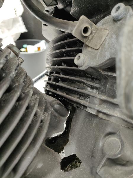

  • #11   27. mar 2021 Det ser noget sjovt ud, har aldrig set sådan en måde at være utæt på, at det nærmest lægger sig som en tyk flydne olie, prøv lige og gøre det godt rent med bremse rans, og se hvor slemt det enlig er, er det meget ledt der kommer over længer tid,ville jeg spare pengene og køre vider med det.

    #12   28. mar 2021 Ja, det ser lidt underligt ud, og tanken er osse at rense den er ved at skifte luftfilter og et par nye tændrør, og vil så se hvad der sker, da jeg satte den i vinterhi kørte den fint og først nu da jeg ville starte den op opdage jeg den olie "sø" men hvor fa... skulle det komme fra, kan kun spore den fra min cylinderpakning.
    ps, har haft den startet op og den knalder lidt ved gas og er sløv har dog ikke kørt tur og helt varm bliv den ikke

    #22   31. mar 2021 Efter at ha taget luftfilter af kan jeg bedre se, det viser sig at der er "olie" ( hvis det er det er ser grønligt ud og brugt olie er jo sort ikk ) jeg har et billede som viser "den olie" er et par køleripper oppe og har nok fundet vej ned til blokken, jeg har haft den klodset op så den trippet lidt frem, der er så passe med at der er dryppet ind

    #23   31. mar 2021 Hej Jimmi R
    Når jeg kigger på dine cylindre, corosion, ser det ud som om din maskine har stået koldt vinteren over, selvom den ikke har stået i direkte regn.
    Og så kommer spørgsmål nr. 1 Startede du den op uden at skifte olien. ???
    Hvis du gjorde det, skal du tænke på at der kan være trukket rimelig meget kondens vand ind til olien gennem breather rør eller andre stæder fra etc.
    Dvs. når du starter MC for du et rimeligt højt tryk da vandet bliver til damptryk, og dette kan overstige dit normale tryk i oliesystemet, så jeg ville først gøre den ren omkring bund pakningen, skifte olien, og så starte den og køre en tur til den har normal arbejds temperatur ca. 1/2 times tid, og så stoppe og se om den stadigvæk sveder. smiley
    Hvis den gør det lidt kan du tage top olie dækselet af og kryds spænde boltene med korrekt moment, da det også kunne løse problemet, før den helt store tur.
