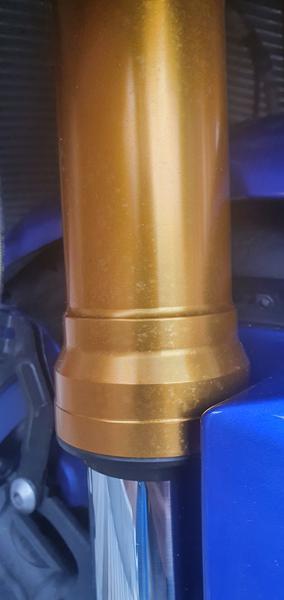

Hey, der er en lille smule ir på blokken på min pegaso... Kan dette fjernes ved autosol og en klud? Eller skal man gå hårdere til værks.. ?

Eloxering irer ikke, så det er snavs eller salt rester.

Men på et elokseret gaffelben er det lige så fint blot med lidt eddike, der er jo ikke noget lakforsegler eller coat der skal skånes.

Skal eddikesyren være stærkere ?

Så ville jeg angribe med en let poler creme.
https://marineworld.dk/autosol-aluminium-polish-pasta siger det er til formålet, har dog ingen erfaring med det selv.
Da det ikke smuttede af med de ting du har prøvet, så er det nok “ar” i overfladen fra salt.
Når det eller hvis det bliver pænt, så beskyt det med noget voks / forsegler.
