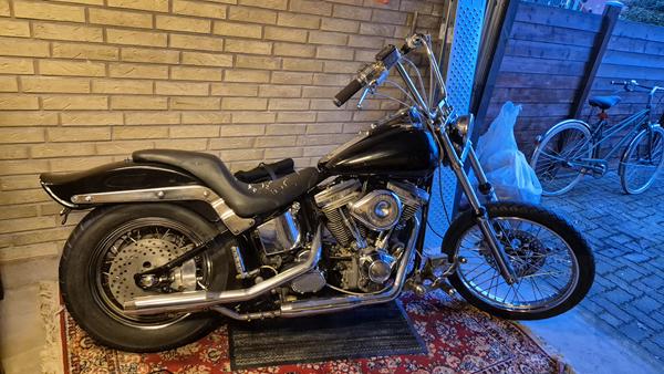

Hej.
Har en harley davidson softail fra 2000. Der sidder en paughco stel på, som jeg er igang med at hente mso på, så jeg har alle dokumentation på det. Så sidder der en 1340 evo s&s motor på fra 2000.
Jeg har fået vanvittigt pris igennem autoconsult på at få de dele godkendt. Men kan det være rigtigt, er der ikke en anden måde?
Kan dekra i Tyskland gøre det samme?
Skal jeg bare køre den til syn?
Hvad siger panelet?
Søren

  • #1   4. okt Hvis man bruger Googles AI så siger den at der i Nordtyskland findes værksteder der er specialiserede i at få TÜV på paughco stel. Og at det i nogle tilfælde er billigere end Autoconsult. Hvilket vil sige at det i nogle tilfælde også er dyrere....!!!!
    Men det kan måske være værd at søge lidt med tyske ord og se om der kommer noget frem. Og msåke ændre sin søge lokation til Tyskland. Hvis man er heldig har de allerede en TÜV på det stel der sidder på din.
    Aner intet om emnet, men måske du kan bruge mit input.....
  • #2   4. okt Der er selvfølgelig også muligheden for at stellet slet ikke kan godkendes da det ikke opfylder styre krav eller andet. - bare en tanke. Man kan vel risikere at betale for alt arbejdet og så bliver resultatet: "Ja nu har vi lavet alle analyserne, og nej det opfylder ikke de krav der stilles i Europa. Men her er regning på 25.000,-"
  • #3   5. okt Jeg synes sagen er lidt sjov...så har siddet og læst lidt på det.
    Der kræves også TÜV på ændring af fodhvilere, forgaffel, støddæmpere, bremser, bremseslanger og lignende.
    Og så kræves der E-Mærking af spejle, lygter, reflekser og den slags.
    Så alt efter hvor krakilsk synsmanden er kan han nok få rigtig meget at gå efter andet end stellet. Jeg tænker at fodhviler konsollerne, styret osv ikke er originalt. Måske også forgaflen og bremserne er uoriginalt.
    Man kan jo køre til syn og se hvad der sker.
    Du skal dog være opmærksom på at fordi den bliver synet med Paughco stel så betyder det ikke at den nødvendigvis er lovlig - hvis nu synsmanden ikke har opdaget det, kan du blive fanget næste gang.
    Som jeg forstår reglerne gælder det om at få indskrevet alle konstruktive ændringer på registreringsattesten (stel, fodhvilere, styr, bremser og hvad der måtte være), og så få den synet med de indskrevne konstruktive ændringer.
    Så er du sikret nu og fremover.
  • #4   5. okt Ja det er jeg bange for det er den vej jeg skal gå. Jeg må finde alle de oplysninger og dokumenter jeg nu kan på de dele og så må jeg til autoconsult. Ved bare det bliver ekstremt dyrt. Men sådan er det bare at have en speciel mc

    #5   17. okt find en anden mc. Det er ikke et harley når hverken stel eller motor er fra harley fabrikkerne. Du får kun problemer med myndighederne.
  • #6   21. okt Hvorfor er det du vil have det stel og ikke et HD stel?
    Hvad vil Autoconsult have?
  • #7   21. okt Har har vundet den mc i en konkurrence. Men der blev ikke lige fortalt at stellet ikke vsr originalt. Det stod maching numbers. Så tænkte jo bare den var original. Selv med andet styr m.m
