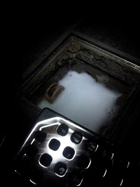

Vores vaskemaskine har så valgt at smide alt vandet ud på gulvet.
Der er fin gennemgang fra hullet i gulvet og over til risten.
Den grå ting der sidder nede under risten, som kan ses på billedet,sidder åbenbart som noget vandlås i kloaken.
Kan den afmonteres og renses eller hvad gør jeg lige?
Fjern skummet og se hvad der gemmer sig under. tag evt et billede
bare ned med klør fem, forhåbenligt kan din underarm være der (110mm)

Det er den grå jeg gerne vil have ud og rense, så vandet igen kan komme væk.

Dit hus har en alder hvor det var moderne at bruge denne type, som ikke er særlig rengørings venlig, men rimelig nem at spule udefra. Evt. suge indefra.

Vandet løber ud igennem den grå ting men kan se lige over skummet.
Også er der jo i min verden ik meget vandlås i det.

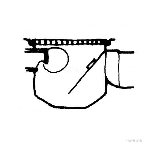

http://www.google.dk/imgres?imgurl=http://www.altomhus.dk/files/imagecache/aoh_diagram_large/diagram/gulvafloeb-med-vandlaas-af-rustfrit-staal.png&imgrefurl=http://www.altomhus.dk/viden/gulvafloeb-0&usg=__CJgrOQxlklas4m7tvXinFwSVUmo=&h=465&w=465&sz=63&hl=da&start=4&zoom=1&tbnid=vge2Gd9XEvjEsM:&tbnh=128&tbnw=128&ei=NDLOUKymOYX6sgbcsoHIBQ&prev=/search%3Fq%3Dindvendig%2Bi%2Bgulvafl%25C3%25B8b%26um%3D1%26hl%3Dda%26sa%3DN%26gbv%3D2%26tbm%3Disch&um=1&itbs=1

Render vandet ud af den grå tror jeg desværre at det også er lavet forkert det du har
