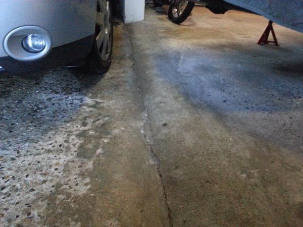

    Den ene halvdel af garagen er gulvet ødelagt og revnet en del rundt omkring... Vil jeg kunne blande noget beton selv og smide ovenpå og "prøve" at nivilere det pænt ud eller skal det hele hukkes op og laves forfra... og en anden ting ville det så måske ikke bedre kunne svare sig at bestille en lastbil med en omgang flydebeton? Det er bare en pænt dyr omgang sku jeg mene...

    Det afhænger jo lidt af om du har plads til yderligere et lag ovenpå. Ingen tvivl om at det bedste er at hugge op grave ud og isolere under, og nyt beton ovenpå så er det tip top. Men det koster jo.
    Uanset hvad du vælger vil jeg IKKE anbefale at du gør det selv, medmindre du har prøvet det før, eller har en kammi med der kan. Og slet ikke med flydebeton, det skal man have lidt erfaring med, hvis man vil have et brugbart resultat. Mange tror fejlagtigt at flydebeton bare skal hældes ud, og så er alt godt, sådan forholder det sig desværre ikke.

  • #25   3. feb 2013 Jeg tro sagtens der kan være et lag beton overn på den ende af garagen hvor gulvet er revnet er den deld er i sin tid er blevet bygget først og så er der bygget en nogenlunde samme størrelses garage ved siden af som så er bygget sammen med den gamle. og der er 2,5 ca fald fra den gamle del af garagen til den nye. Det er godt nok lavet med en pæn lille bakkeimellem de 2 gulve men alliegvel...

  • #27   4. feb 2013 Update der er 4,5Cm fra det gamle gulv til det nye, så hvis jeg får nogle til at smide flyde beton på og retter det pænt ud vil det så kunne holde til bilerne der skal holde på det??
  • #28   4. feb 2013 Ja.. smiley men det gamle skal være rent. Og må meget gerne være ru. Evt skader og løs beton skal hugges fri.
  • #30   4. feb 2013 PLus på midten hvis hjulene køre over fra den ene bil der holder inde går der mere og mere i stykker
    Det er som at de tidligere ejer har haft brækket gulvet op for at tjekke efter kloark (Det føre jo lige hen til den)
    Men det sjove er at der der ikke køre nogen rør neden under, de køre den modsatte vej ud af garagen..
    Når gulvet skulle laves ville jeg nok smide en bredere kloak ind og så self få lavet gulvet med fald mod denne:)

    Du kan IKKE lave flydebeton selv. Men det er selvfølgelig muligt at blande alm. beton i blander. Jeg er ret sikker på at dit slidlag vil revne samme sted som det gamle. Men en revne betyder jo ikke det store.
  • #33   4. feb 2013 Nej så længe der ikke falder hele stykker af som nu smiley Det er jo kun til at parkere på:)

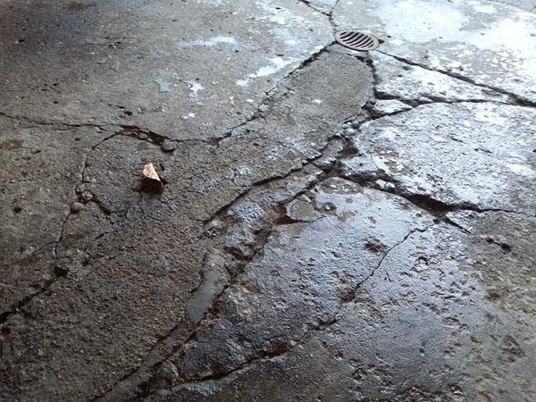

  • #38   5. feb 2013 Det kunne self godt være... Hmm den havde jeg ikke lige tænkt på, tænkte egentligt at de havde ladt den stå da de havde bygget den anden halvdel til af garagen bare for at lave en form for opdeling..
    Men så skulle der vel ikke ske noget ved at korte den lidt af skulle der, hvis den var ment som støtte? Hvordan kan jeg iøvrigt se det?

  • #39   5. feb 2013 Efter de nye billeder, synes jeg det er noget mere medtaget end først antaget..
    Jeg havde brækket det op( ser ikke svært ud ;-)), fået lagt kloak, og støbt et ordentlig gulv.. Det koster lidt mere arbejde, men ikke mange flere penge..
    Chancerne for at det vil revne igen, kun med flydebeton er meget store, når det er så revnet som det er....
  • #40   5. feb 2013 Ville du brække det helt op altså ned til grus sten osv eller ville du brække det øverste revnet lag af Brian?
  • #41   5. feb 2013 Jeg ville brække det hele op... Tror faktisk ikke der er ret meget.
    Så ville jeg smide noget rionet ud på gruset ( hæve det et par cm ) og støbe en lææææker bund til garagen. Så er man sikker på kun at skulle gøre det 1 gang.
