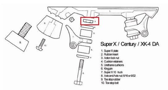

Jeg har købt nogle custom rulleskøjter, med en Sure Grip Super X6 plate på støvlen.
Jeg roder med at justere hvor hårdt/blødt mine trucks skal justeres.
Der sidder en "action lock nut"...altså en låse møtrik på king pin´en. Men har ikke et værktøj der passer. Det første tool jeg fik, var af en lortekvalitet, så det bukkede, og passer nu ikke. Derefter købte jeg et af bedre kvalitet, som jeg fik at vide ville passe. Men nixen biksen. Det gjorde det ikke. Og en fastnøgle er der ikke plads til, fordi den er for bred. Så nu tænker jeg på om man kan køre helt uden den lock nut, da jeg gerne skulle ud og køre i aften. Det vil også gøre justeringen nemmere. smiley Men måske vil king pin´en løsne sig under kørsel. Hvad er jeres erfaringer?

  • #11   22. jun 2013 Tror faktisk en konusnøgle vil passe. Skal være ærlig at sige at jeg ikke lige kendte den af navn.
    Har heldigvis fået fikset skidtet. "Kæberne" på den billige skod-nøgle fik lige med hammeren, så den passer igen. Men går lige på jagt efter en konusnøgle i morgen.
    Tak for tippet!

    #12   22. jun 2013 Du skal have fast i en SkateKey:
    (link fjernet)
    action lock nutén er kontra-spændt op mod rammen, så den afstand der er til gummiophængene ikke ændrer sig. Hvis bolten på den måde ikke er låst med lock-nut, så vil ophænget altid løsne sig når det ruller.
    vh - en 45-årig som stadig ruller på sin (veteran)-gamle Bauer :-))
  • #13   23. jun 2013 Det var præcis den skate key i linket, der bukkede i kæberne. smiley Men fik dog tæsket kæberne på plads med en hammer, så jeg i det mindste kunne få strammet det igen. Men det krævede lidt fumleri, før de var spændt ens på begge skøjter.
    Men nu får jeg byttet den skate key til en bedre. Og så kommer der til at ligge en konus nøgle i rygsækken, sammen med en skate key. smiley

    #14   24. jun 2013 du kan med fordel evt købe nogle bedre (og/eller blødere) cushions:
    http://www.rollerderbyhouse.eu/en/Shop/SURE-GRIP/Parts/SURE-GRIP-Super-Cushions.html
    Alternativt værktøj:
    (link fjernet)
    Og google evt: "how to adjust suregrip"
  • #15   24. jun 2013 Jeg købte nogle andre cushions den anden dag. Det gjorde det noget nemmere at arbejde med og justere.
    Købte et bedre tool samme dag. Det viste sig dog ikke at passe. Så det bytter jeg her en af dagene. Så der er vist ved at være styr på skidtet.
