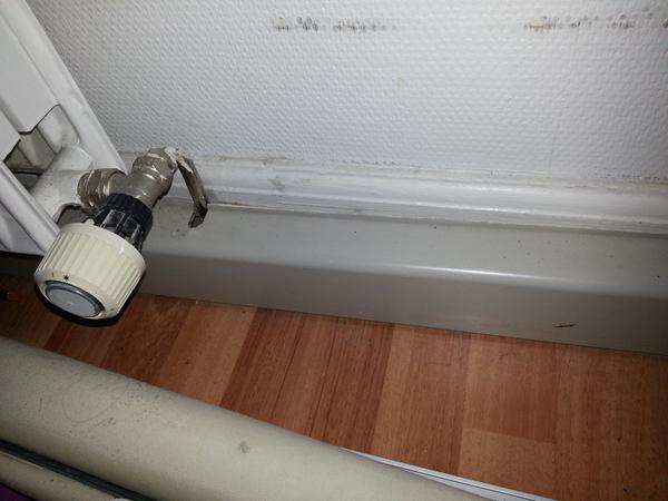

  • #2   23. jun 2013 listen ser sådan ud...

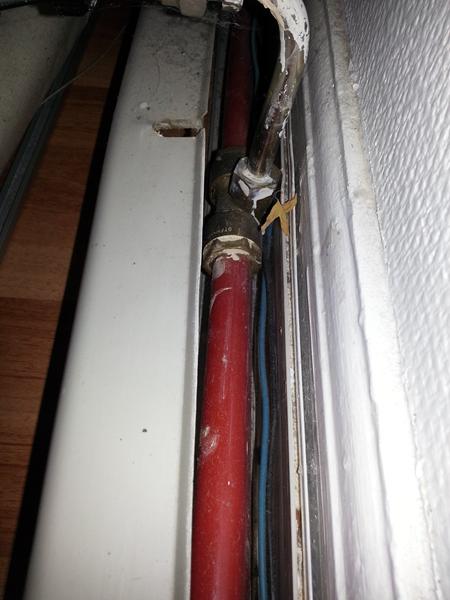

  • #3   23. jun 2013 rørene ser sådan ud....
  • #4   23. jun 2013 Satme en sjusket installation mvh vvs manden!!
    Men evt køb nogen alm kabelbakker som elektrikeren bruger og skru op på panelet. Men tvivler på det kan skjules helt
  • #5   23. jun 2013 Enten skal du give dem en klat hvid maling og lade dem være eller også skal du lave en ny kasse i træ og male hvid, men der vil samle sig meget støv på den vandrette falde som jævnligt skal tørres af.
  • #6   23. jun 2013 Sjusket ? det er ikke ordet - det er gyseligt.... det optimale vil være at pakke dem ind i trækasser men det bliver alt for dyrt for os. Maling er en løsning...

  • #9   23. jun 2013 Det er da bare gabotherm rørpaneler, der er brugt. Var sikkert nydeligt da det var nyt. Noget man bruger for ikke at fræse rør i vægge eller gulve. Ofte brugt ved fornyelse fra el radiatorer til alm radiatorer. Der ville der jo ikke oprindeligt være rør til radiatorerne.
    Desuden er det ikke fjernvarmerør. De ligger ude i vejen. Det er bare alm rør til din varmeinstallation.
    Du kan få nye gabotherm i helt hvide.

    #10   23. jun 2013 bare husk at det er ulovligt at lukke samlinger inde uden adgang til dem. så kabelbakker er bedste løsning. det andet med at lave trækasser udenom er en rigtig dårlig ide da forsikring ikke dækker hvis der ikke er adgang til samlinger hvis der skulle komme vandskade.

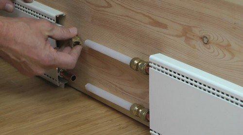

  • #13   23. jun 2013 en mulighed
  • #14   24. jun 2013 Jo, der vil komme et varmetab, da panelet er dobbetlvægget og rimeligt isolerende.
    Normen siger, at varmerør skal isoleres gennem de rum, som de ikke betjener, men hvis du kan leve med at se på de pexrør??? kunne jeg godt være tilbøjelig til bare at male dem, da varmetabet alligevel tilgår bygningen.
    Hvis du kan finde pengene vil jeg dog også anbefale dig at købe nye paneler.
    (link fjernet)
    Men det har da godt nok været et spare-projekt for installatøren, når han har brugt gulvvarmepex i stedet for Gabotherm rør.
    Måske din lokale VVS'er har nogle paneler liggende - det er jo kun den udvendige del af panelet, som du reelt skal bruge.
