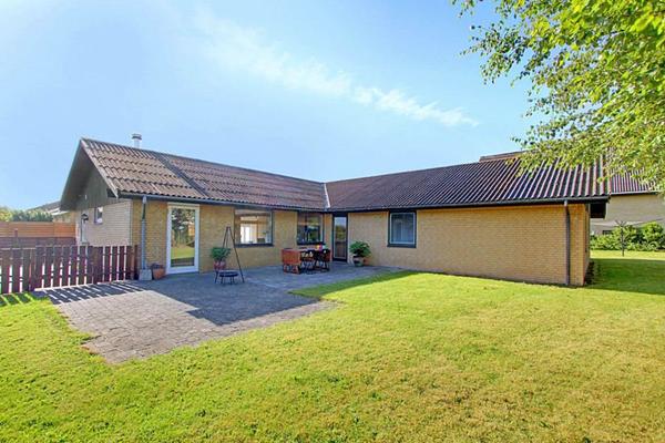

Jeg er ved at kigge på hus (et plans) hvor der ikke
er meget lys i stuen og køkkenet. Jeg ved at man kan installere
lystunnel og trække lys fra taget ned i stuen, men er der bedre løsninger?
uden at rive loftet ned og indsætte tagvinduer

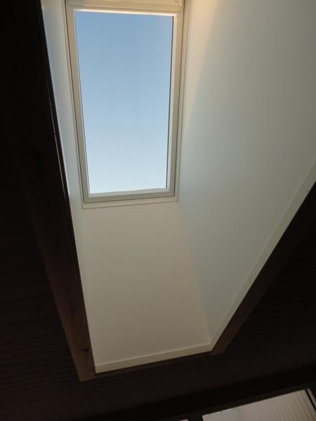

I mit hus havde jeg en ret mørk stue pga. en udestue. Jeg havde i princippet valget mellem at vælte udestuen eller få lavet et par ovenlys. Det endte med to ovenlysvinduer, men kasser (tunneller) om. Nu hvor muldvarpen var fremme fik jeg vinduer med noget åbne/lukke mekanik og rulleskodder aht støj fra regn.

Loftet ryger uanset hvilken løsning du ville bruge i taget til at fører lys ned.
Jeg har lavet nogle stykker af dem, og det behøver ikke at være så omstændigt som man tit forestiller sig.

Jeg havde lavet loft til kip i "stue-delen) ,med velux vinduer i begge sider .

Knud, det ser ganske fint ud

Det synes jeg faktisk var OK.

Så kunne du også male det listeloft der hvidt, det ville give meget!

Helt hvide listelofter - mja - de hjælper, men løser ikke niget. Mine var behandlet med hvidpigmenteret laserende lak før vinduerne - det var langt fra nok!

hvidtning af loftet kommer også på tale

En lyskasse kommer ofte til at se lidt sjov ud syntes jeg, og man vænner sig også til meget.

Men du HAR da vist mulighed for at skifte den lillebitte vindue i gavlen til et "alm".
