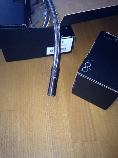

Nogen der 100 pct lige kan fortælle om denne flexslange passer på nilhanen.
Skal jeg ikke bare have nye omløbere til hanen ?
Synes bare enderne på flexslangerne ser lange ud og er ikke sikker på de passer på en nilhane. Eller gør de?
Omløberne genbruges, du skal bare have 2 nye skæreringe

Det gør ikke noget at noget af endestykket af slangen stikker over omløberen (altså at endestykket er længere end omløberen).

at ender er for lange betyder intet.
