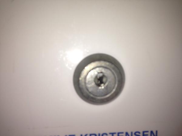

min kæreste har tabt/smidt nøglerne væk til vores post kasse for tid siden, hun har så kontakt vores udlejer (firma) og de sagde de godt kunne skifte den men det vil blive rigtig dyrt.
så nu har jeg sagt at det skal jeg nok finde ud ad men efter lidt læsning på nettet har jeg ikke fundet frem til en brugbar måde.
nu står jeg med mit nye bahco værktøjs sæt og hvad gør jeg så nu?

Pil låsen ud og se om ikke du kan få en der ligner på e-Bay. Det tager 5 min at ødelægge den du har og en ny cyl koster 10-20,- så der er ikke meget forgjort

Kim - Den øverste låge kan du fjerne uden problemer, hvis det ellers er den model jeg tror det er. Sidder der ikke et stykke "ståltråd" i toppen? Prøv at trække i det midt på lågen.
Alt afhængigt hvor slidt den er kan man så efterfølgende tvinge den nederste låge op. Og hvid ikke kan du bukke den metal arm der går op og låser.

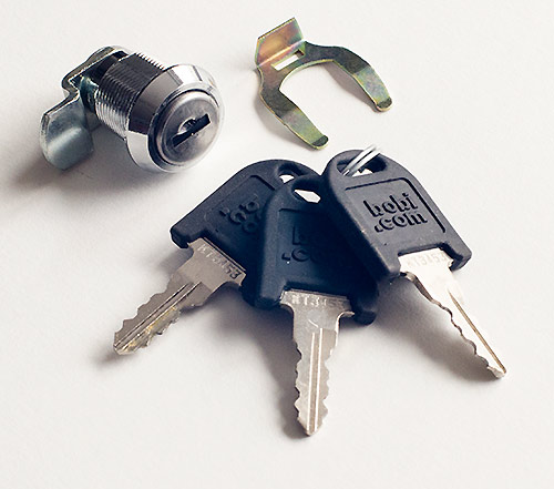

http://www.postkasseshoppen.dk/images/bobi/laas_bobi_classic_500pix.jpg
hvis du kan få et stykke værktøj ind og trække den låsering af så er den hjemme

en flad skuretrækker ind også kunne man næste dreje den rundt også kunne man lige rykke den ud.
også tog jeg den clips af også kom låsen ud.
så i morgen skal jeg finde en ny lås.
