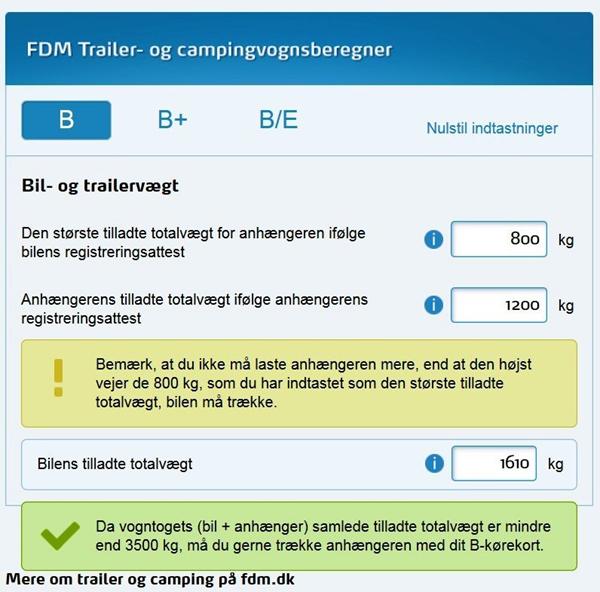

Hvad må jeg have på krogen??? Jeg kan slet ikke hitte ud af fdm's beregner og sikker trafik skriver at det kun er max vægt på campingvogn og max koblingsvægt(??) på bil der betyder noget?..HILFE !
https://www.sikkertrafik.dk/Raad-og-viden/I-bil/Anhaenger.aspx
http://www.fdm.dk/trailer-og-campingvogn/trailer-campingvogn-beregner

  • #6   11. jun 2014 Egenvægt + 50 kilos reglen er ikke gældende mere med den "nye" kørekortsbekendtgørelse. Nu er det bare den samlede vogntogsvægt der afgør om man skal have B+ eller BE kort. (4250 kg eller 7000 kg)
    Synes ikke det kan være meget mere tydeligt med bregneren fra FDM.
    Men det er vel logisk at når din bil er godkendt til en belastning på maks. 800 kg med bremse så må påhængskøretøjet ikke have en faktisk vægt på mere end 800 kg.

  • #9   11. jun 2014 Bilen må ikke trække mere end der står på registreringsattesten - 800 kg.
    Det andet er kørekort regler.
