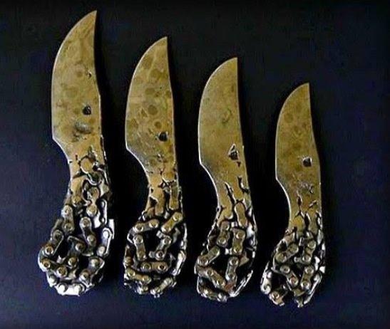

Grunden til min jagt på gamle kæder (alle størrelser egentligt) er fordi jeg vil prøve at lære at smede lidt - og der har jeg hørt fra en smed at kæder er gode at bruge - og giver et flot mønster. Særligt skulle motorsavskæder blive rigtig flotte når de bliver banket sammen og strukket ud.
Gamle file og andet gammelt "udtjent" værktøj kan også bruges - igen; jo ældre, jo bedre for der er kulstofniveauet højere end moderne værktøj.
Så bare rolig; kæderne skal ikke bruges til at tæve nogen med

Gert; ja jeg har blandt andet overvejet at lave nogle knive, i første omgang inspireret af Jernalderen og Vikingetiden - særligt har jeg overvejet at lave en såkaldt "kvindekniv".

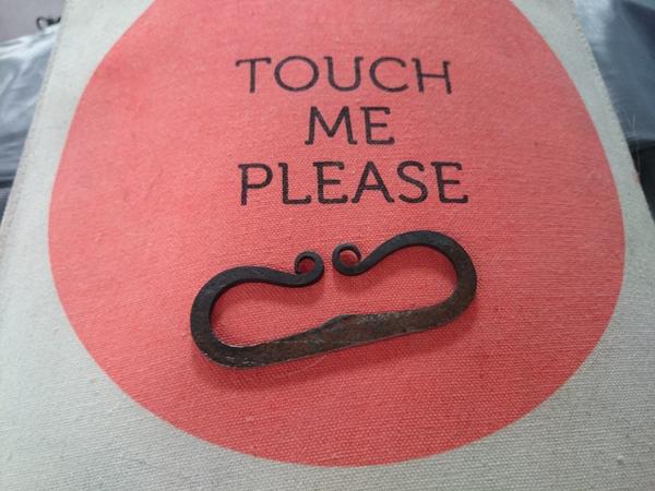

Men knive er jo ikke bare lige sådan at lave - og jeg har også læst at det heller ikke lige er sådan at arbejde med kæder (man skulle vist have researched lidt mere) - men det skræmmer mig nu ikke - i første omgang regner jeg nemlig med at jeg kan skaffe nogle gamle file som jeg kan bruge til at øve med på ved f.eks. at lave et ildstål. I første omgang et jernalder inspireret, men når det ligesom er på plads, så et lidt mere avanceret i vikingestil som det vedhæftede.
Jeg har hørt at man kan bruge meget fint sand som flus - men at boraks naturligvis er bedre; ved du hvor man kan få fat i det Gert?
