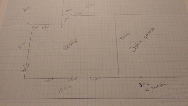

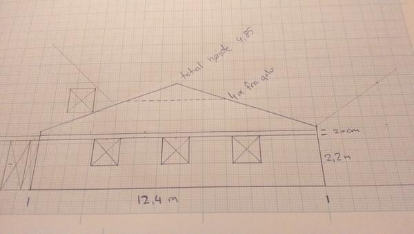

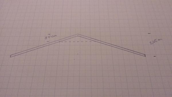

Søger en guru, gerne en der også kender lidt til priser
Er ved at tegne mit nye værksted, men spær driller lidt.
Her er mine tegninger indtil videre, men tror ikke alm. træ spær kan gøre det.

Hvor køber man dem billige og hvor høje er de spær?

Hvis væggene er der plejer man at brække lidt gulv op og lave punkt fundamenter som spærene kan stå på indenfor væggene.
Gå til din tømmerhandel i den professionelle afdeling få dem til at give pris på det.
De sender det til spærfabrikken, og så laver de beregningerne på det. Så kan de svare på hvad du skal bruge.

På med en kraftig ås,tagplader på toppen,troldtekt under og isolering i mellem. Bum så er den ged barberet

Skal du bruge loftrummet? Eller kunne du overveje at lave nogle saksespær, dem kan du lave selv, hvis der er en der lige vil lave beregningerne for dig.
Ps: Var det mig ville jeg nok overveje projektet, jeg tror dit hus kommer til at se særdeles kluntet ud, det er alt for bredt ift længde, bliver en underlig klods at se på sådan rent arkitektonisk.
Hvis du laver om på taget så det vender den anden vej, vil det hjælpe en hel del, altså de 12 meter blir længden på huset, hvis du forstår.
Du kan ikke både få stor loftshøjde og brugbart loft.
Netop, men det er jo ikke alle der har samme ønsker som dig.
Jeg mener saksespær kan være en udmærket løsning i rigtig mange tilfælde, men det behøver vi jo ikke være enige om.

Det er rigtigt at man, nogle gange, kan købe færdiglavede til gode priser. Jeg synes dog ikke det er klyt, hvis der foreligger en beregning, og de er samlet efter forskrifterne.
