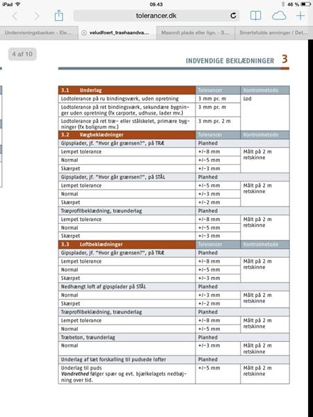

    #15   23. okt 2014 J.f. Dansk byggeri's bog "veludført træhåndværk" så holder du dig fint indenfor det de betegner som "skærpet tolerence".
    Hvis jeg var dig, så havde jeg bare skruet den gipsplade på..
