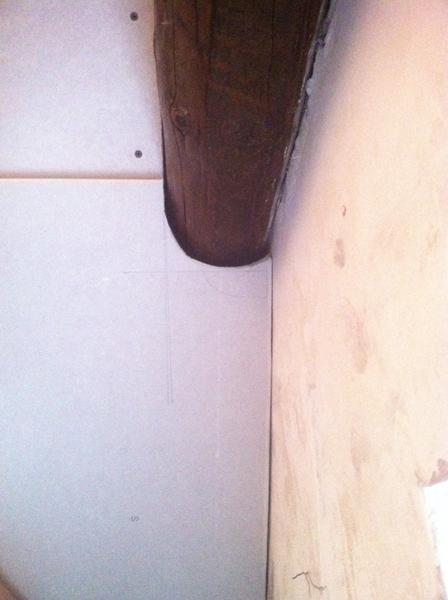

Er ved at lave gipsvæg og loft på 1.salen. Gipspladerne har lidt luft omkring de synlige hanebånd, og jeg har hørt man kan fylde op med PU skum og så spartle ovenpå, er det en god idé eller er der bedre forslag?

25 mm er altså dårligt gipsarbejde, det er forhåbentlig ikke en håndværker der har lavet det, kan det ikke laves lidt om de steder hvor det gaber så meget. 5-10 mm kan liiiige gå an, og kan klares med en akrylfuge.

Men det kan godt lade sig gøre med lidt skum. Eller hvis det ikke er så meget en fugemasse (acryl)

Så er det jo lige før du kan skrue en stump gipsplade op

Hullet på 25mm ville jeg dække med en gips-stump... igen kun hvis der skal væv/tapet over.

Skær en eller flere små stumper forskalning, der lægges i hullet og drejes ind bag eksisterende plade og skrues, så du har noget at fastgøre stumpen (altså gipspladen) i
Spartel samling og fug langs med hanebåndet. Om du bruger acryl eller byggefuge er underordnet, når det bare er en lille fuge. (Bare ikke silicone)
