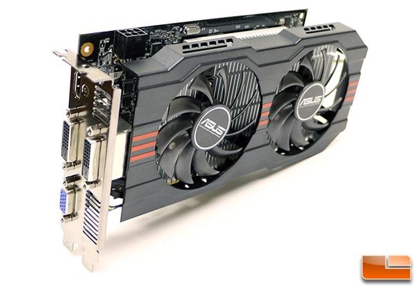

Men hvis det er så meget skal der så ikke ekstra strøm til ? Og det skal der nemlig ikke. Altså det køre kun fra bundkortet?
aug 2013
Følger: 10 Følgere: 13 MC-er: 4 Emner: 3 Svar: 423
Prøv at se videoen her, han skal da bruge ekstra strøm til kortet.
http://youtu.be/hyb1o2WwBVU
sep 2007
Følger: 20 Følgere: 22 MC-er: 2 Emner: 56 Svar: 1.962
Ja har godt set den video men der er altså ikke nogle stik på kortet ?
sep 2007
Hvis ja hvilken?

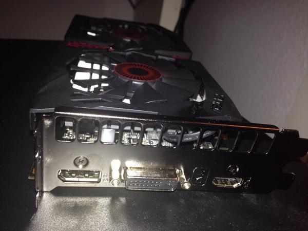

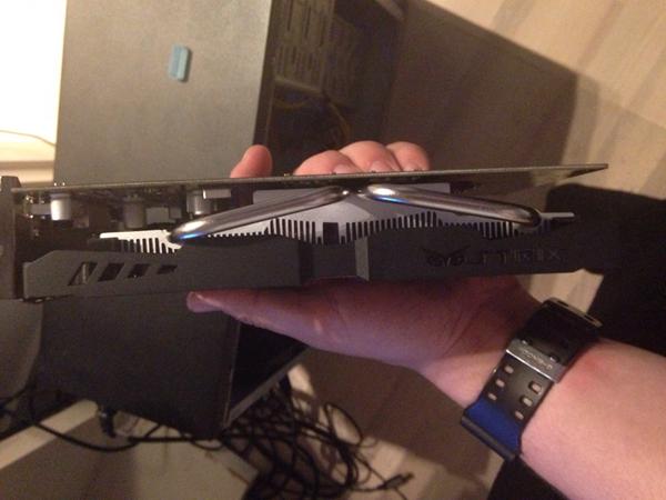

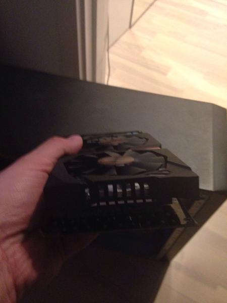

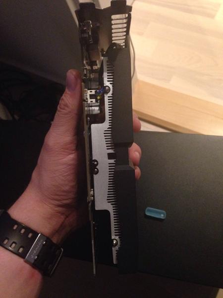

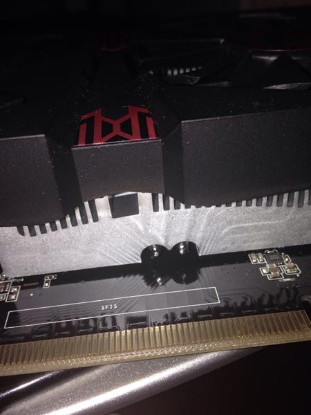

Kan du tage et billede af hele kortet i stedet for det der?
aug 2006
Følger: 22 Følgere: 24 MC-er: 6 Emner: 14 Svar: 2.903
sep 2007
Kan du noget ud af det her billede ?

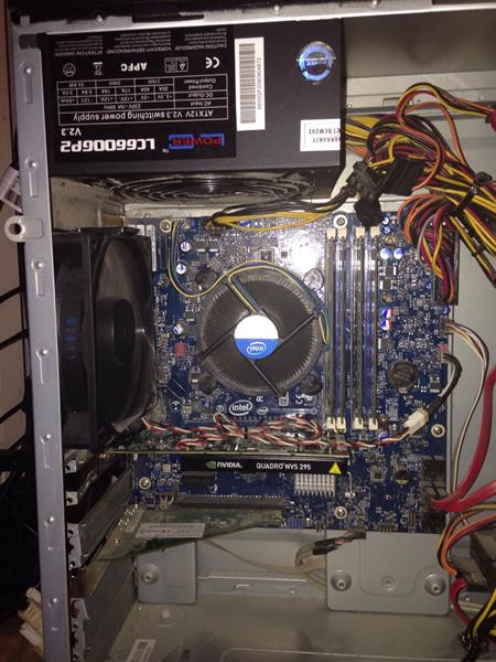

Men jeg forvirres over dit billede. Er det dit quadro kort der er dødt?
anyways, jeg vil mene, at der skal føres Én enkelt 6 pins ledning op til grafikkortet. resten af strømmen trækker den gennem PCI porten.

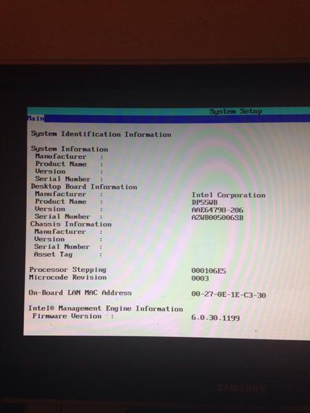

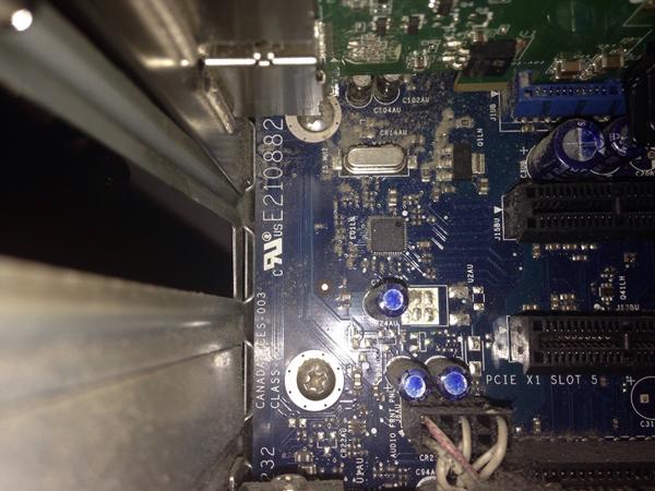

Ved du hvilket bundkort du har?
sep 2007
Nej jeg ved det ikke da det er en shg byggede engang for mig.
Syntes ikke lige jeg kan finde det hvis jeg går ind på enhedshåndtering?

Kan du i det mindste se et fabrikat på bundkortet?

Ved det er et Intel core i7 men er kortet også hedder ?

Instruktioner findes vist der inde
Hovsa, her er linket. https://downloadcenter.intel.com/download/21524/BIOS-Update-WBIBX10J-86A-

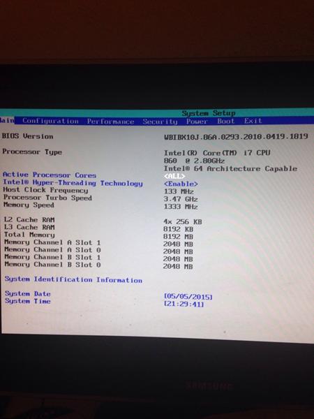

Så først updat også prøver jeg at smide det nye kort i

Tog den på 6,xx og uopdaget med den?

På det Link du sendte var der tre opdater hvilket skulle jeg tage?
Jeg tog det der fyldte 6,xx noget.

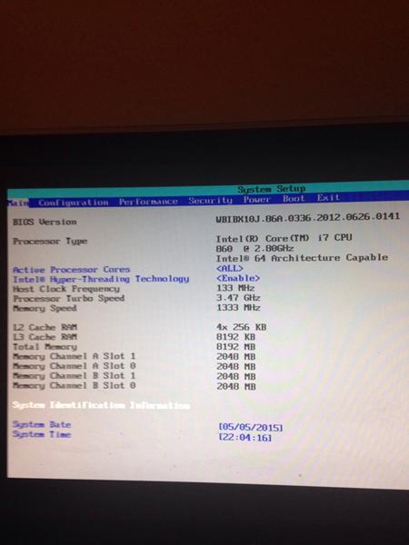

Kan du tage et nyt billede af din bios version inde i bios?

tror det burde virke det du gjorde

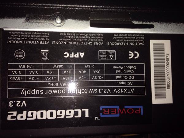

Din PSU er lille og lidt under det anbefalede for dette kort: http://www.overclockers.com/asus-strix-gtx750ti-oc-edition-review/
Har du mulighed for at låne en strømforsyning for at se om det er fejlen?

Hvor mange bip kommer pc med?
http://www.lc-power.com/en/product/archive/power-supply-units/lc6600gp2-v23/

Ifølge linket burde det være rigeligt. Men hvis du ser billedet af psu'en længere oppe står der andre data. 17a, 19a og 358 max watt på +12v, hvilket i hvert fald er i underkanten.
Men det kan selvfølgelig være forkerte oplysninger.

ja der står 358w men der står også 216w og 24,6w og som der står helt til højre på billedet så er det "Combined power" = 598,6w aka 600w strømforsyning.
Det er jo ikke nok kun at læse NOGET af det der står på den...man skal have alle data med
Som sagt tidligere, tror jeg mere på et defekt kort, men det kan man kun finde ud af, ved at prøvemontere det i en anden pc

Det ved jeg, men 12v-linien er den vigtige og outputtet på billedet er stadig væsentligt lavere end fra dit link, hvor der er oplyst 23A, 25A og 500w på 12v-linien.
17 og 19 ampere og 358w er meget lidt på 12v-linien. Det behøver ikke være det der er årsagen til fejlen, men bestemt en mulighed.

Det burde jo gå, hvis man går ud fra den virker 110%.
Men sådan er verden ikke, de 350 watt er sikkert spidsbelastning eller har du lidt ekstraudstyr i pc'en så dom CDROM, netværkskort eller lignende.
Jeg gætter stadig på din strømforsyning er for lille.
Prøv evt at koble ALT unødvendigt fra og prøv om der kommer billede på skærmen.

Prøv at strippe pc'en fuldstændig ned, så der kun er strøm til bundkortet og blæsere. Hvis du har meget RAM monteret, kan du også prøve kun at køre med så lidt som muligt.
Bruger du det samme slot når du prøver de forskellige grafikkort.
Ud fra hvad du skriver hælder jeg mest til at strømforsyningen er problemet.

Men har du mulighed for at låne en strømforsyning et eller andet sted, ville det være en god ide at prøve det. Helst min 500watt.
