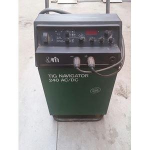

Har lige fået fingerne i sådan et anlæg men kan ikke lige få det til og virke. Det tænder og starter fint på dc, men når det er ac kan den ikke kører. Jeg kan hørerr den står og "klikker", og lysbuen tænder også når man holder den nede på matrialet. Nogen der ved hvad det kan være.

    Men har lagt et billede op... men synes bare det var lidt mærkeligt... men jeg må lige prøve i morgen når jeg har mere tid.... det har stået stille i en 10 år. Så kan være det lige skal støves af...

  • #7   7. maj 2015 Det er ac modulet der sikkert er dødt.
  • #8   7. maj 2015 Hej igen kan godt få den til og svejse i dc men den tænder ikke super godt... men når jeg slår den over på ac så vil den ikke tænde. Jeg kan høre den klikker, så tænker at ac modulet virker men det er hf tænderen den er gal med for kan høre den "gnister" eller tænder inde i maskinen.

  • #10   30. jun 2015 Det var ac modulet der var dødt... og så var der også nået andet på dc... men den kan svejse dc nu. Og så kan jeg få lavet ac modulet senere... men tak for svar.
