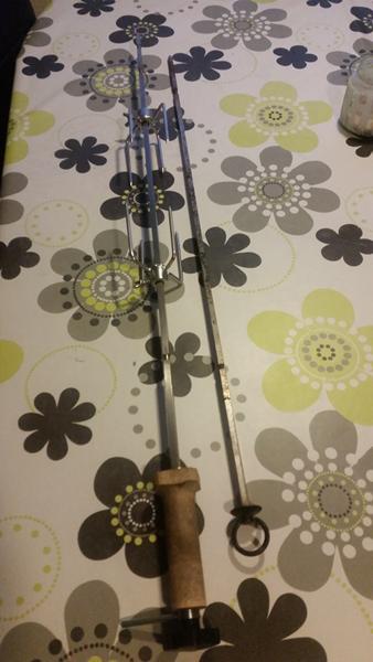

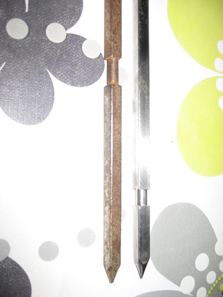

Jeg har en 8x8 mm Rustfri firkant jeg skal have laver rund 6 mm 2 steder samt et 6 mm gevind i den ene ende
Hvis der er kan laves links gevind/Venstregevind vil det være virkelig godt
Det skal helst være i nærheden af Herning, Kibæk, videbæk, Sdr Omme, Skjern
Og Nej det kan ikke spændes op i en 3 Klo

Du har helt sikkert vundet opgaven, gevindet er mindre betydning
mar 2006
Drej et hul stort nok til at et 8x8 (8x1,41=Ø11,28(teori)mmfirkantstål lige akkurat kan gå igennem en stump aksel og lav gevind i siden af akslen til at spænde stålet fast med og voila din 3-klo holder et 4-kant stål...
sep 2006
Men nu er problemet jo løst så der er ingen is på koen mere
Det er sindssygt svært at centrere så lille en firkant i en firklo.
Hvis det er en 3klo der sidder på drejebænken, så er det en 3klo man spænder op i. Uanset hvad man bruger af hjælpebøsninger.
